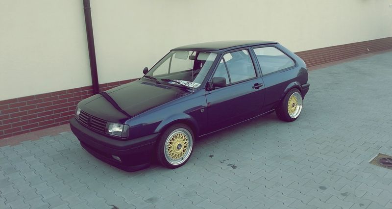

Witajcie, dłuuugo zastanawiałem się nad wrzuceniem tematu tutaj. Co nieco udało mi się zrealizować więc pokażę efekty, nad którymi pracowałem w zimę.
Jak to się zaczęło, kilka słów wstępu. Polówka znana od małego, dziadek mojego przyjaciela, z którym chodziłem od podstawówki do jednej klasy, zawsze woził się tym Polo. Kiedy za gówniarza oglądało się projekty na vwzone, zawsze mówiłem mu, że ma dać znać, jak będzie na sprzedaż. Mijały lata, zrobiłem prawko, kupiłem jeden samochód, drugi, trzeci, czwarty (którym do tej pory jeżdżę). Dziadek przez te wszystkie lata nie myślał o zmianie samochodu. Niestety bodajże w lipcu 2013 roku zmarł i Polunia kurzyła się w garażu, kiedy to jego wnuczek zadzwonił, że może mi ją sprzedać za symboliczną kwotę, bo wie, że w moich rękach nie pójdzie na żyletki, tym bardziej, że przebiegu ma nieco ponad sto tysięcy, bez zastanowienia stałem się jej posiadaczem :cool2:
Model: 86c2f
Rok produkcji: 1994
Liczba furtek: 3
Silnik: 1.3 AAV 55KM
Kolor: Indigoblau perl - granatowa perła LB5N
Koła: BBS RM 15" przód: 6,5J 165/45/15 tył: 8J 175/50/15 ET33
Wyposażenie:
:arrow: typowy golas, wersja FOX
Przeprowadzone zmiany:
:arrow: licznik z obrotomierzem
:arrow: tunel środkowy
:arrow: klapa schowka pasażera
:arrow: kit 80/60 TaTechnix
:arrow: poprawki blacharskie (usunięcie rdzy z nadkoli)
:arrow: odświeżenie powłoki lakierniczej
:arrow: konserwacja podwozia, podłużnic itd.
:arrow: zaklepanie rantów tył
:arrow: BBS RM (malowany rotor na waniliowy, polerka rantów, + dokupienie dwóch nowych 2" na tył)
:arrow: białe kierunkowskazy DEPO (rozcięte i pomalowane na czarno)
:arrow: ciemne lampy przód
:arrow: dorzucona oryginalna popielniczka z zapalniczką
:arrow: nowe słoneczniki
:arrow: czarny znaczek przód i tył
:arrow: nowe tarcze hamulcowe Brembo + klocki Ferodo
:arrow: zbiornik płynu spryskiwaczy z Passata B2 ukryty w podszybiu
:arrow: oryginalne halogeny Hella dedykowane do 86c2f z oryginalną wiązką
:arrow: wygłuszenie matami boczków tył, kanapy tył i bagażnika + włóknina na tylne kielichy
:arrow: nowe lampy Hella tył z G60/GT (ciemny kieurnek)
:arrow: nowe kierunkowskazy boczne DEPO
:arrow: materiałowe siwe boczki przód, tył + siwa półka bagażnika bez głośników
:arrow: wygładzony zderzak przód
:arrow: dokładka zderzaka Corsa C
:arrow: nowa zaślepka podszybia
:arrow: radio JVC + głośniki Magnat Car Fit Style 87
i masa pierdółek typu kompleksowe pranie tapicerki razem z wykładziną (szkoda było wyrzucać ori foteli ze względu na to, że od nowości były na nich pokrowce), wymiana krzywego fotela przód, błotnika lewego, wymiana olejów z filtrami, uszczelniacza skrzyni biegów, przewody hamulcowe, bak paliwa, przewody paliwowe, wahacz, kompletne czyszczenie komory silnika itp.
Planowane zmiany:
:arrow: gwint (przód musi zejść niżej)
:arrow: kierownica + naba + jakaś gała
:arrow: wstawienie reperaturek z Golfa 1 (tylne felgi są na styk)
:arrow: SWAP ?
:arrow: siwy dywan
:arrow: porządek w komorze silnika
:arrow: i wiele wiele pierdółek które wyjdą w praniu
Trochę zdjęć:
Od początku prowadzona dokumentacja :D
Graty do wnętrza, czyli uzupełnianie wyposażenia:
Wymiana części eksploatacyjnych:
Przed założeniem kitu wszystko wyczyszczone do gołej blachy + nowa powłoka:
Udało się dorwać oryginalne: (dzięki kerst)
Pierwsza rozbiórka i ocena stanu blachy, było ok, więc dogłębne czyszczenie i nowa warstwa zabezpieczająca. Podłużnice, podłoga, błotniki od wewnętrznej strony, wszystko skręcone na nowych śrubach:
Komora jeszcze nie skończona, zaślepka się robi ;)
'Zestaw małego tunera':
Obrazek Obrazek Obrazek
Koła:
Pierwsze przymiarki na nowych rantach (jeszcze stary kolor felg - takie zakupiłem):
Niestety nie mam za dużo zdjęć złożonego Polówki z racji tego, że cały czas coś poprawiam itd ;) Wymyję, nawoskuję i porobię porządne foty, a nie takie ulepy z telefonu ;)

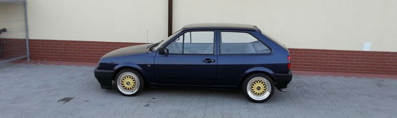

Na każdym zdjęciu niestety zderzak jest źle założony, stąd wygląda, jakby za bardzo odstawał. Miałem małe przygody i muszę jeszcze to poprawić.
ok teraz rozumiem
bRq polecił mi kiedyś wymianę ślizgów zderzaka na takie z golfa 3, podobno mocniejsze i dostępne, masz dokładkę wiec ta informacja może ci się kiedyś przydać

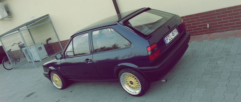

Wnętrze wyprane, pompa hamulcowa wymieniona, wszystkie przewody, gumy, złączki, nakrętki. Na foto z tyłu wygląda opona trochę baloniasto, ale to prawdopodobnie zlewa się z wnęką nadkola. W rzeczywistości całkiem dobrze jest to naciągnięte. Nowy garaż ogarnięty, trzeba dłubać gwint, spasować zderzak z przodu, ogarnąć bagażnik no i jakiś dolot z 1.6 ABU + nowy wydech z fifką. Rozpórka kupiona, trza pomalować - udało się dorwać lepszej jakości, niż te aluminiowe TaTechnix ; D
Lotkę trzeba odkleić, psiknąć strukturą i wkleić na nowo. Brakuje też znaczka 'coupe' pod 'Polo' - jeszcze nie wkleiłem. No i wywaliłem wycieraczkę z tyłu.
