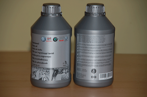

Od 15.04.2010 wprowadziliśmy do sprzedaży
ORYGINALNY SERWISOWY OLEJ PRZEKŁADNIOWY
VW G062726A2 SAE 75W90 API GL-4.
Olej ten zastąpił olej G052726A2.
W sklepie mamy go w cenie 45,97 zł za litr lub 43,97 zł za litr przy zakupie więcej niż 1 litr. Dla forumowiczów - 39,97 zł za litr. Wysyłka tylko kurierem - do 9 sztuk w cenie 19,97 zł bez pobrania i 25,97 zł z pobraniem.
Ponieważ nie mamy takiej ceny w sklepie, zamówienia przyjmujemy mailem - biuro@skrzynie.com.pl.
Standardowo wydajemy paragon, jeśli chcesz fakturę podaj dane z NIPem.
