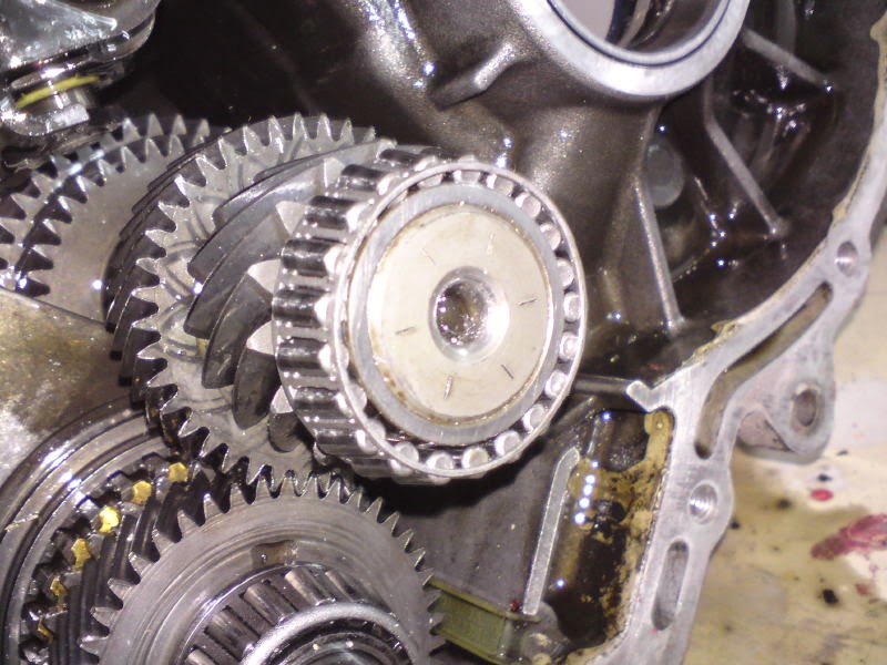

Łatwo idzie zauważyć które łożysko jest uszkodzone. My zajmujemy sie tym ktore to najczesciej pada w Polo, czyli na wałku głownym. Te mniej wiecej po środku.
Mocujemy Rozklejacz, sciagacz i sciagamy łożysko.
