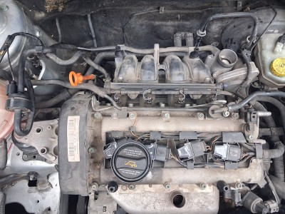

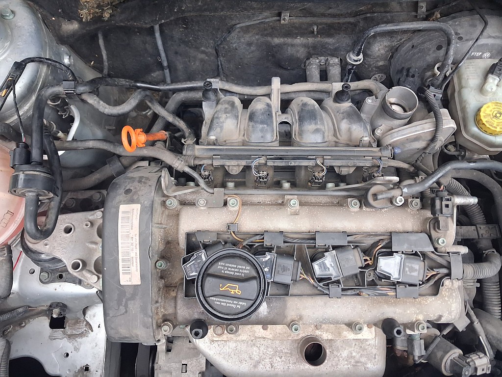

Dzień Dobry.
W pojeździe VW Polo 9N z 2003 (1390cm3 benzyna) od jakiegoś czasu pomimo kasowania wraca błąd po chwili:
- Czujnik temperatury powierza wlotowego - wysoki sygnał wejściowy (P0113)
oraz potrafi też zarejestrować się
- Czujnik ciśnienia absolutnego kolektora / ciśnienia atmosferycznego - sygnał poza zakresem (P0106)
Oczywiście świeci na pomarańczowo Check Engine oraz potrafi wskoczyć EPC.
Sprawdzone okablowanie, wszystkie wtyczki wyjecie i przemyte Kontaktem S, wymieniłem fajki świec, pierwszą sondę lambda oraz czujnik ciśnienia: Bosch 0 261 230 095.
Nadal problem powraca.
Dziękuję za wszelką odpowiedź w czym może być problem w silniku benzynowym 1.4 VW Polo z 2003 roku.
M.K.

'Wysoki sygnal wejsciowy' najczęściej oznacza zwarcie do +12V, jeżeli nie wtyczka, to prawdopodobnie wiązka ma gdzieś przebicie... zabawa dla elektryka, albo samemu pokolei po wiązce do ECU trzeba lecieć i patrzeć czy gdzieś osłonka nie przytarta, przycięta, przepalona. przy czujnikach wystarczy odrobina wilgoci i sygnał przekłamany.
