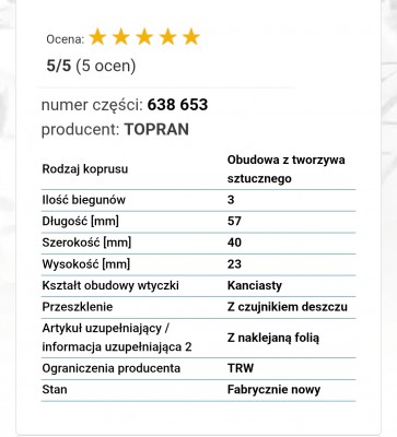

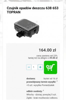

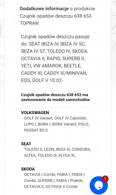

Witam,
wracam do Was z informacją jak to wyszło. Informacja dotyczy VW POLO 1.6 TDI 90KM CAYB (6R1). Trochę pogadaliśmy z mechanikiem i zaryzykowałem żeby mimo wszystko spróbować wymienić czujnik deszczu - i tak nie działał więc co za różnica czy jest i nie działa czy nie ma go i nie działa. Czujnik jest wymienialny, na szczęście nie wiąże się to z wymianą całej szyby, także jest to odrębny element elektroniczny. Oczywiście czujnik trzeba dokodować po wymianie. Ja kupiłem czujnik deszczu taki:
https://e-autoparts.pl/topran-638-653-c ... 54817.html
Działa elegancko. Jako że sklepy się otwierają i zamykają i generalnie wszystko w internecie znika po jakimś czasie lub jest niedostępne - to dołączam fotki strony sklepu. Dodam od siebie że tutaj brawo dla projektantów w VW bo mechanik wspomniał że wymieniał czujnik w toyocie ale wiązało się to z wymianą całej szyby...
