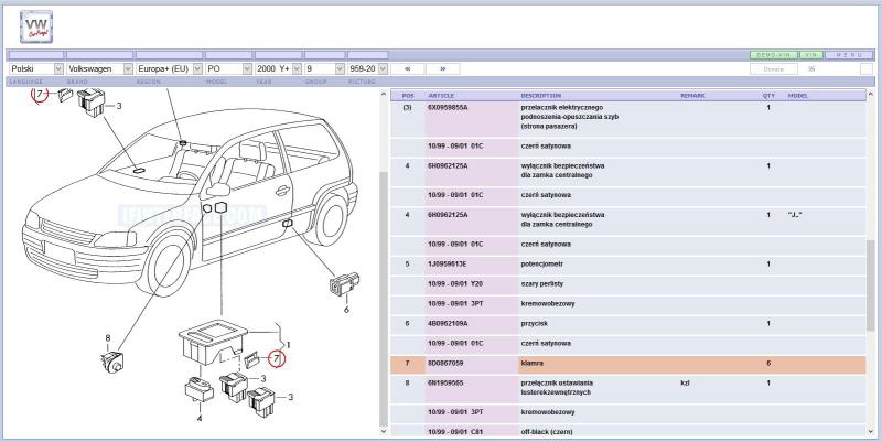

W tym samochodzie były 2 rodzaje paneli szyb (pomijam wersje kolorystyczne), wersja starsza taka jak u mnie 6X1959549A:
i wersja nowsza 6N0959549A:
Wg Etki przełącznik ten jest mocowany za pomocą spinek o nr: 8D0867059 tak jak poniżej:
Owszem nowsza wersja jest tak mocowana, jest 1 spinka jak na foto niżej:
Zaś w starszej wersji takowa nie występuje, nawet za bardzo nie ma gdzie jej wsadzić - mam takie spinki i próbowałem je gdzieś upchnąć - nie ma szans.
Wie ktoś może jak to zamocować do tapicerki, żeby siedziało sztywno? Podejrzewam, że jest może jakaś plastikowa bądź metalowa ramka w którą się wpina przełącznik, ale nie wiem na 100% bo nie ma tego w ETCE albo ja nie potrafię znaleźć...
Jeśli ktoś mógłby mi pomóc, ewentualnie wymontować na chwilę swój włącznik aby sprawdzić jak to jest zamontowane to będę bardzo wdzięczny.
hmm.. etka podaje że 6X1959549A ma zastosowanie w lupo i arosie, natomiast 6N1959549A w 6N2. po sprawdzeniu przykładowego VIN-u lupo, blaszka o numerze 8D0867059 w nim nie występuję. jej rolę pełni klips obudowy:

Dzięki za odpowiedź. Owszem ten klips tutaj nie występuje, mam zatrzask, ale mimo to (może wyrobiony ten zatrzask jest) panel przełączników ma luz...
Chyba skończy się tak, że kupię nowszy panel, i przełożę do niego swoje przełączniki. Przynajmniej się trzyma.
