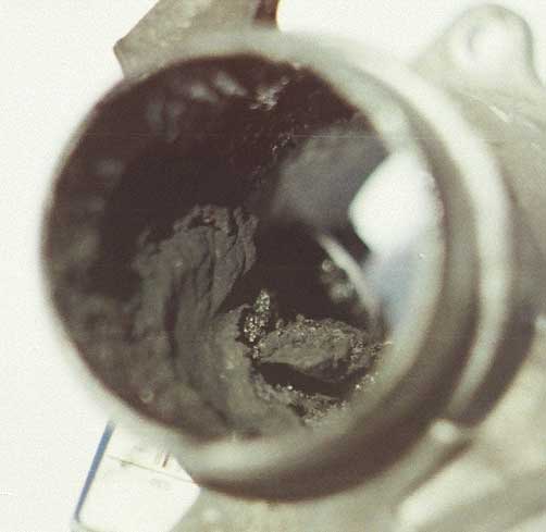

żeby najpierw zaślepieć egr trzeba wymyć cały syf z kol.dolotowego bo zaślepienie Egr'u nic nie da, napewno trzeba kata wywalić
http://www.autobodex.waw.pl/fotki/egr.jpg spodziewaj sie takich widoków :)
Myj to panie i zatykaj

siwusek takich widoków to się akurat nie spodziewam, bo jak pisałem w pierwszym poście, nie dawno regenerowałem turbo i czyściłem cały układ dolotowy. U kumpla w golfie 4 było coś takiego, średnica dolotu zmniejszyła się do średnicy małego palca :D
