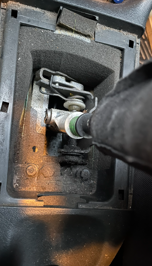

Cześć, Posiadam Polo 6N1 z 1999 z silnikiem 1.0 37kW oraz skrzynią biegów:
Niestety padła u mnie skrzynia biegów 085 301 107 (zmielona) i zmuszony byłem do jej wymiany na używaną.
Wymienione zostało:
- kompletne sprzęgło,
- linka sprzęgła z samoregulacją
- skrzynia biegów EQW (olej po spuszczeniu był bez opiłków)
- skrzynia zalana świeżym olejem.
Niestety mam problem z ustawieniem biegów.
Otóż po złożeniu lawerek był pochylony bardziej do przodu przez co biegi 1 i 3 zdarzało się, że wypadały lub słychać bylo zgrzyt. Aktualnie skrzynia została cofnięta do tyłu i ten problem dotyczy biegów 2 i 4.
Może ktoś ma jakąś sugestię jak wyregulować tą skrzynię? Niestety wśród znalezionych w necie filmików są takie w których jest inna skrzynia i lewarek patrząć od góry mam wrażenie że w przypadku mojego wybieraka nie ma jak go zablokować w neutralnym położeniu.
Problem w wrzuceniem szczególnie 2 wystepuje gdy silnik nie jest rozgrzany wtedy zazwczaj słychać zgrzyt.
Nagranie z pracy lewarka: https://www.transfernow.net/dl/20260201TfBoAO6d
