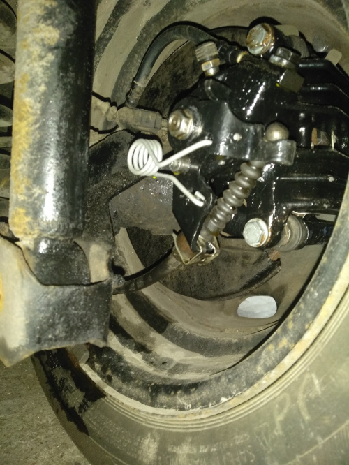

Jestem świeżo po regeneracji przednich zacisków co wiązało się z wymiana przewodów elastycznych, wymianą uszczelnień, tłoczka, uszczelek prowadnic, klocków itp. Kilka dni temu zabrałem się za tył, wymieniłem klocki, tłoczki, uszczelnienia, zaciski zostały wyczyszczone i pomalowane jedynie nie ruszałem samoregulatorów ponieważ nie miałem jak wyjąc tego segera ze środka zacisku, zwykłe szczypce nie pasują. Dziś wszystko złożyłem do kupy i zauważyłem pewien problem mianowicie linka od ręcznego z prawej strony jest krótsza niż z lewej i jak się ją założy na orczyk to jest on pochylony, a wydaje się że powinny być symetrycznie z każdej strony, a dźwignie od ręcznego są na max odchylone do tyłu, czy w takim wypadku do wymiany kwalifikują się linki od ręcznego np. jedna jest rozciągnięta?
sprawdź czy pancerz linki dobrze wszedł w gniazdo w podłodze.

linki siedzą dobrze w pancerzu, praktycznie od nowości (2004r), ciężko chodzi ta krótsza trzeba kombinerkami ciągnąc a dłuższa znacznie lżej 2 palcami, jak wciśnie się je na max (czyli tak jakby zaciągnięty był ręczny, to różnica też jest widoczna nie aż tak jak na rozciągniętych, ale prawa jest krótsza. Zamówiłem już nowe TRW GCH2602 o długości 1642mm bo obecne według mnie są wyeksploatowane.
