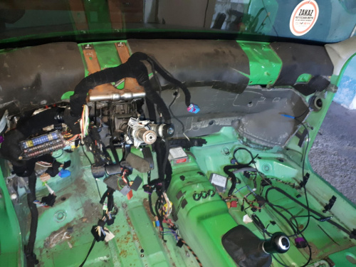

Jestem w trakcie przekładania wiazki elektrycznej. I mam mały problem nie moge upchnąć tych wszystkich kabli. Chodzi mi o miejsce przy kierownicy tr kable co ida na prawa strone. Ma ktoś jakieś foto jak to powinno wyglądać? Dodam ze poprzednio bylo tych kabli o polowe mniej bo wizke wrzucam od gti. Moglem sobie zrobić fote jak rozbieralem ale niestety zapomnialem o tym ;(

Daj jakieś foto poglądowe.
Masz na myśli od skrzynki bezpieczników w kierunku radia nagrzewnicy ?

No dokładnie. Próbowałem to nad pedałami upchnąć ale miałem za krótkie kable do stacyjki

Z tego co pamiętam to zakładasz deskę i mocujesz za zaraz za półką pod nogami kierowcy na samym kancie  są spięte opaskami plastikowymi, dalej skosem w kierunku radia i nagrzewnicy. Cześć przewodów na tunel środkowy do śrub masy włącznika podgrzewanej szyby itp.

Dzięki już poradzilem sobie musiało nabrać "mocy" poprostu zbyt duza ilość godzin spędzona w garażu;p
