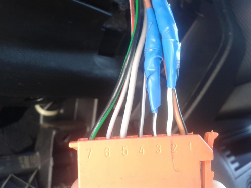

Post autor: bodziojaroslaw »
Tutaj zdjęcie wiązki od kierunków. 3 to lewy kierunkowskaz 7 to prawy kierunkowskaz

Post autor: Rumcajsas »
Oj chyba nie tak.. O ile pamiętam to na 99,9% - 2 to wejście, 3 to wyjście na kierunki lewe, 7 na prawe..
Kolega Rumcajsas ma racje 3 lewy kierunek 7 prawy kierunek. Sory za pomyłke
