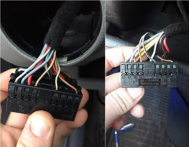

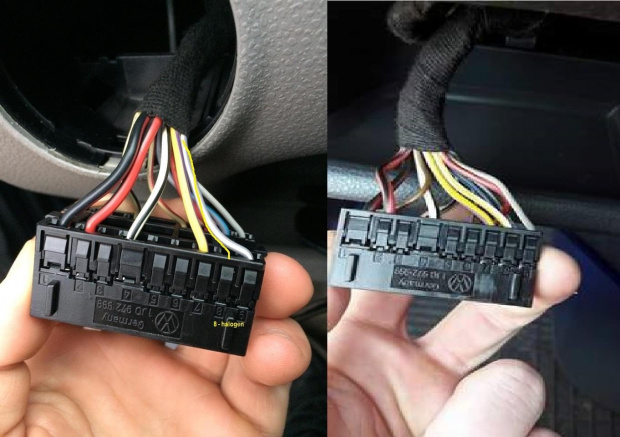

Dokładał ktoś u siebie ściemniacz konsoli i licznika? Niby jest to podpięcie 2 przewodów i mam schemat lecz nie jest on do końca dla mnie jasny
Kolega Buczek21 mi takie coś napisał: Podświetlenie jest na 3 i 5 pinie w kostce: szary i szaro-niebieski..
Po pierwsze sprawdzcie czy macie wogóle te kable w swoich kostkach..
Jeden to stałe 12V z instalacji..drugi to napięcie po potencjometrze...Z tego co pamiętam to szary własnie.
Ogólnie miernik w dłoń..i mierzyć.Na jednym z nich będzię się zmieniało napięcie...
Foto mojej kostki włącznika lamp z lewej, z prawej jest kolegi
Foto kostki ze ściemniaczem od kolegi, u mnie brakuje pinu nr 3 - szaro niebieski
Jeżeli dobrze to zrozumiałem to wystarczy wpiąc tylko przewód w pin nr 3 i wlutować się w szaro niebieski we włączniku i powinno działać ? Po sprawdzeniu u kolegi na golfie 4 ( ten sam włącznik) zmienia się napięcie na pinie nr 17 :D
