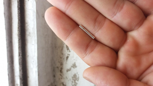

Pany, pomocy... Chciałem wymienić żaróweczkę w przycisku od świateł i źle rozebrałem przycisk... Rozsypał się jak puzzle... Z blaszkami sobie poradziłem... Ale gdzie ma iść ta rurka? Nigdzie jej nie mogłem wpasować...

Poważnie nikt nic? :banghead:
Ważne to jest bo mi nie działają postojówki z prawej strony....

Zgadza się, jest to główny włącznik od świateł. Gdy go otworzyłem wypadły sprężynki i te metalowe pół-księżyce oraz ta rurka... Złożyłem wszystko oprócz niej, jak było, ale teraz nie działają mi postojówki z prawej strony.... :o

Teraz to Panie nie będzie proste to poskładać ale mi się udało, nie pamiętam dokładnie ale coś mi świta że ma zwierać blaszki te na styku jako jedno.
Włóż pomiędzy sprężynki a blaszki masz to wycięcie w plastiku gdzie pasuje. :grin:
Nie wiem jak ci to wytłumaczyć :crazy:
ostatnia i przed ostatnia fota górne blaszki, pod nie wałek.

Dziękuję, Kocham Cię :D Teraz wszystko działa jak trzeba :D
