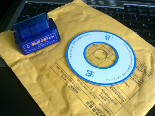

Dziś w końcu otrzymałem urządzenie lecz nie miałem czasu przetestować. W zestawie płytka mini CD z programami na różne systemy w telefonach jak i na komputer.
Posty: 794
Dziś znalazłem chwilkę aby zobaczyć jak to działa. Fakt że obecnie żadnych błędów nie mam w aucie ale interfejs działa z moim Polo.
Jedynie nie mogę przeskanować auta moją Nokią. Łączy się , widzę obroty silnika, temperaturę cieczy chłodzącej lecz gdy klikam Diagnose aplikacja wyłącza się.
Na telefonie z Androidem działa bez problemów z aplikacją Torque .
EDIT:
Zainstalowałem na wersję 1,2 wersję 1,7 Trial i chyba działa normalnie gdyż nawet diagnoza działa. Chodzi mi o wersję programu na Symbiana.
