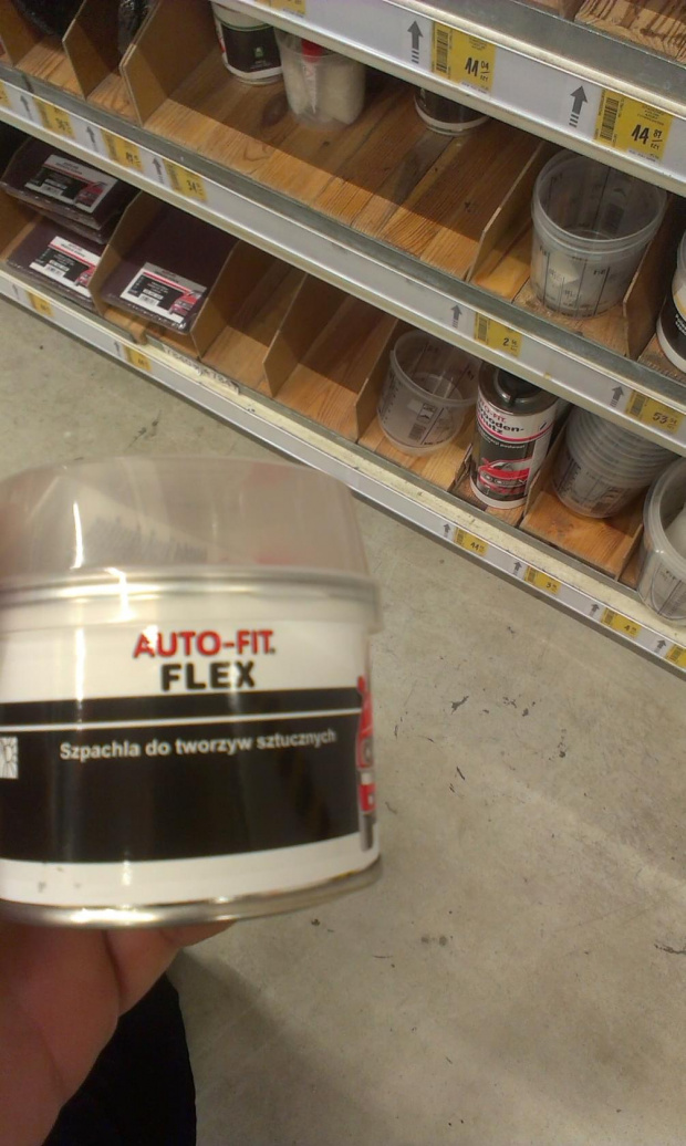

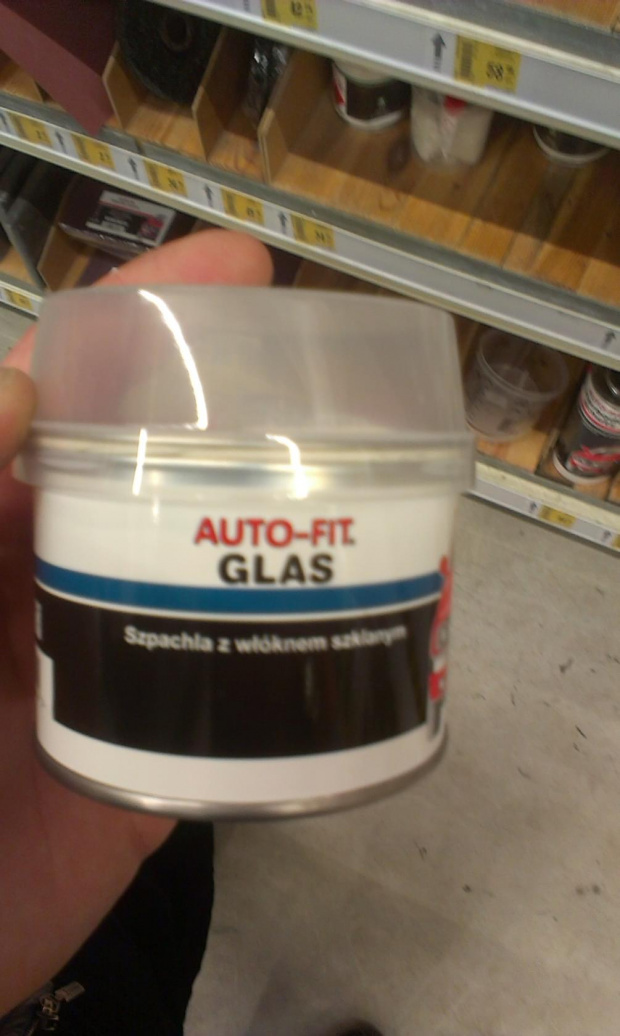

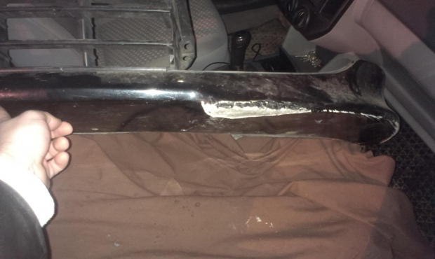

Jaką szpachle polecacie do naprawienia dokładki z tworzywa sztucznego, nabyłem ABT w dobrej kasie ale jest troche przetarta i chce ją naprawić
Dostępne w castoramie to
Auto - fit flex
Szpachla do tworzyw sztucznych
Szpachla z włóknem szklanym
Szpachla uniwersalna
Zależy mi na tym aby mi to pracowało i stanowiło dobry "podkład" pod lakier

On używa szpachlówki do tw sztucznych ale jakiej konkretnie to nie powiedział:D
Rozumiem że szpachlówka z filmu a ta z marketu pod nazwą szpachla do tw sztucznych nie różnie się za wiele :)

Różni się, różni ;) Ze swojej strony polecam APP i właśnie produktami tego producenta posługuje się gość z filmików. Ta szpachla jest wysokiej jakości i jest wysoce elastyczna czego w przypadku zderzaków i spojlerów potrzebujemy.
http://lakiery-samochodowe.eu/132-szpac ... 60-kg.html

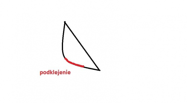

A teraz pytanie nr 2, ktoś już coś przy niej majstroawał i podkleił to siatką z włókna i trochę się to rusza jak to nacisne, moge na to dać szpachle z włóknem szklanym ? Wygląda mi to na to jakby była tam dziura na wylot
