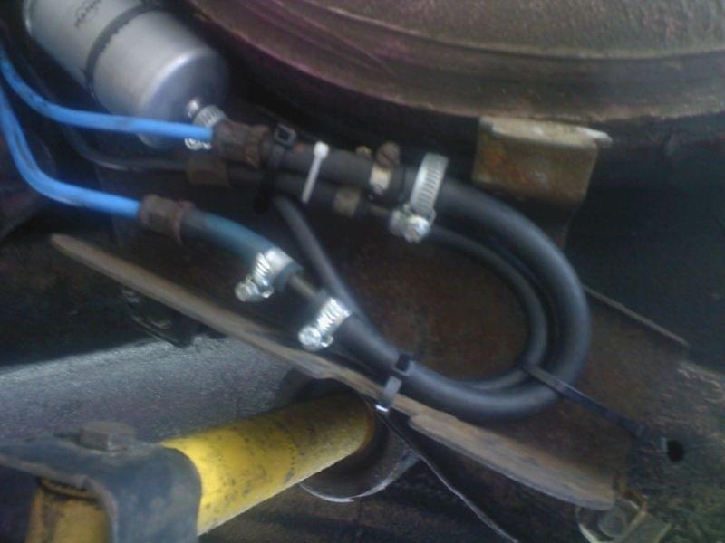

Post autor: franz »
Albo móglbyś zrobić ABU na gaźniku :D
W polo na wtrysku były 2 pompy, jedna w baku, druga zewnętrzna obok. Podobno można włożyć wkład z pompą do baku gaźnikowego, tylko trzeba zaślepić króćce od spodu baku na oryginalne węże paliwowe.
Aha, przyglądałem się miejscu fabrycznemu na pompę zewnętrzną i stwierdzam, że na glebie jeżdżąc to ja bym tam zamontował płytę stalową pod nią żeby pompy gdzieś na progu nie zostawić :D
Tak to wygląda.
