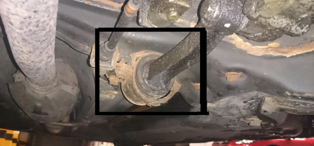

Witam!
Byłem ostatnio Polo na przeglądzie. Diagnosta poprosił mnie abym zszedł na kanał i pokazał na środku pod silnikiem coś jakby tuleje/amortyzator silnika czy skrzyni biegów. Właśnie nie pamiętam dokładnie co to było. Wyglądało jak tuleja wahacza które są montowane np. w Touranie.
Jest to do wymiany ponieważ jest ostro skorodowane.
Chciałbym zamówić tę część. Pomożecie? Co to jest?
Postaram się zrobić fote jak będzie problem.
Pozdrawiam!
zrób zdjęcie bo nie bardzo rozumiem o co chodzi
możliwe że chodzi o cześć mocowania silnika/skrzyni do nadwozia, ale pewności nie mam

W tym momencie można się jedynie domyślać według mnie. Strzelam, że chodzi o podporę wahliwą skrzyni.
Trafiłem?

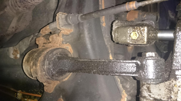

Wrzucam fotki. Generalnie jakby nie przegląd to bym nie wiedział, że jest coś nie tak ;)
Jak ktoś by podał nr części/nazwę to byłbym wdzięczny.

Tak jak myślałem. Poduszka skrzyni. Numer to bodajże 6N0199851AG :) Polecam febi bilstein bądź Ruville. :)
a o ten masakryczny wyciek się przypadkiem nie przyczepił?
zainteresuj sie nim, bo to chyba ze skrzyni leci - zrób to przed wymianą podpory, bo guma nie bardzo lubi takie oleje (niszczy się)
numer jest uzależniony od tego jaką masz skrzynię (tabela poniżej)
http://prntscr.com/8qq3ho
podejrzewam że niczym się nie różnią

Jak dla mnie to do wymiany uszczelniacz wybieraka ewidentnie. A i zainteresuj się stanem sanek/trawersu/kołyski. Zwłaszcza w okolicach mocowania wahaczy. Widzę, że Twoje nie wyglądają najlepiej. Moje wymagały wymiany bo były tak zardzewiałe, że kruszyły się w palcach i było ryzyko ułamania się uchwytu do którego przykręca się wahacz.

wymienione, wyciek też :)
Jest tylko mała wada. Jest teraz sztywniej jak nowa poduszka. Bardziej silnik na budę przenosi drgania.
Mogłem nie wymieniać hehe ;P ;)
