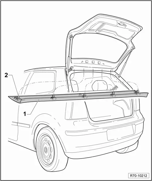

1. Ściągamy plastikowe tylne zakończenie podsufitki (5 metalowych zaczepów), wystarczy podważyć palcami i powinno puścić,

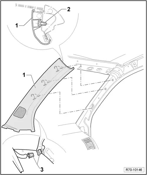

2. Zdejmujemy przednie słupki (3 plastikowe spinki) odginając słupki od strony uszczelki drzwiowej, delikatnie żeby nie połamać,
3. Zdejmujemy środkowe słupki (5-6 spinek), bez konieczności zdejmowania pokrycia tylnych boczków:
- odginając pokrycie od strony uszczelki drzwiowej mamy jedną spinkę u góry,
gdy ją odepniemy całe pokrycie słupka przesuwamy w stronę tyłu samochodu,
spinki zostaną w słupku, trzeba je później wyjąć, np. obcęgami i zamocować z powrotem w plastikowym pokryciu,

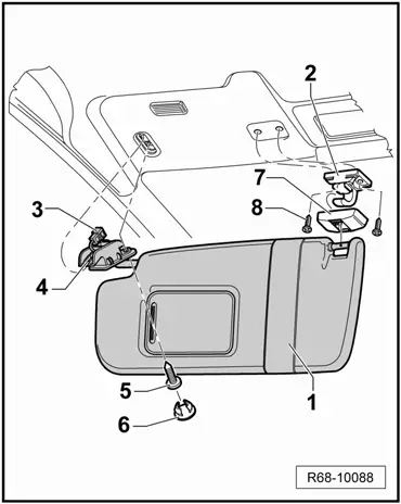

6. Odkręcamy osłony przeciwsłoneczne, miejsce śrub widoczne na rysunku:
Następnie delikatnie wyjmujemy wiązkę elektryczną i odpinamy wiązkę osłony.
Kolejno trzeba odkręcić uchwyt trzymający osłonę, najwięcej zabawy jest ze zdjęciem plastikowego kapsla,
pod którym kryją się śruby, należy delikatnie odgiąć plastik od środka uchwytu używając małych płaskich
śrubokrętów (najlepiej plastikowych), i delikatnie ruszając, kapsel powinien wyskoczyć.

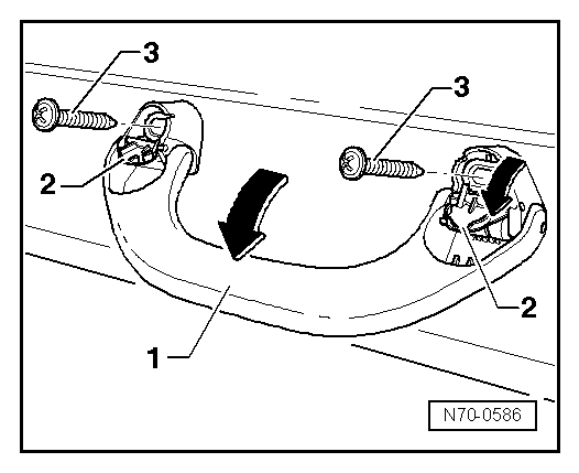

8. Kolejno odkręcamy wszystkie uchwyty dachowe (do trzymania rąk).
