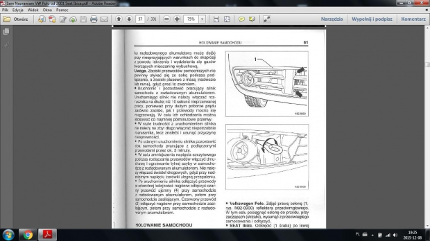

Post autor: Adik1993 »
Nie znam się, więc wypowiem się :)
