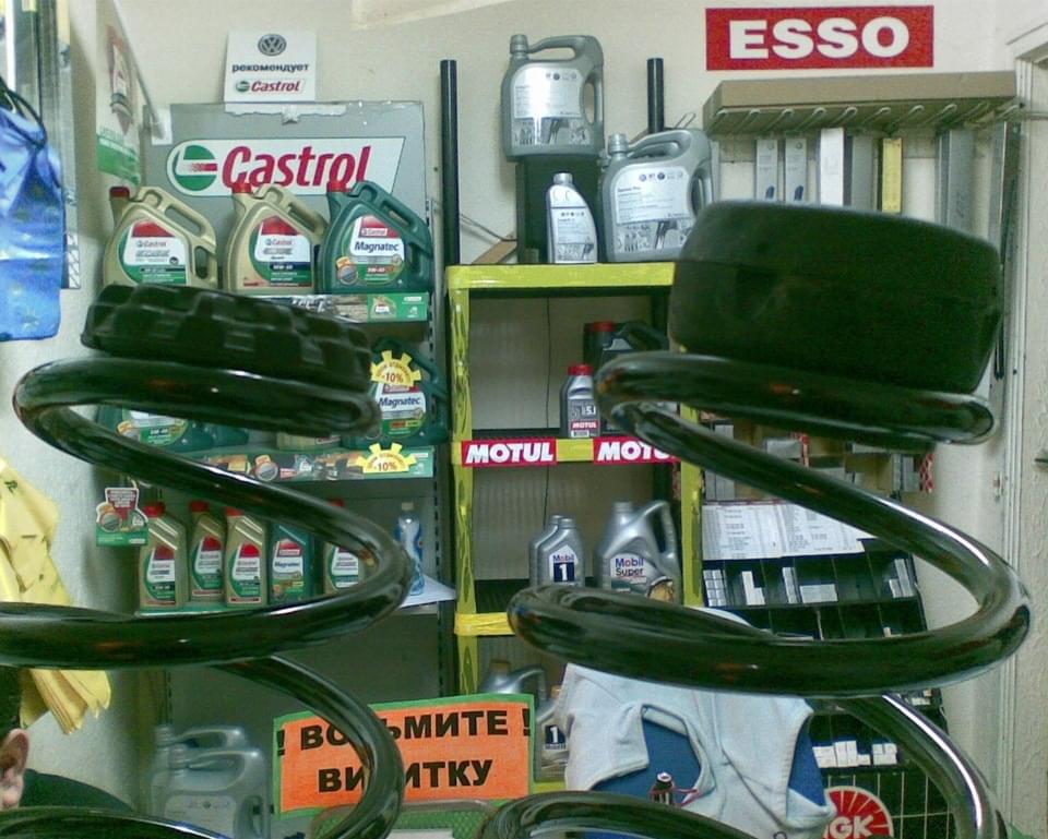

jak w temacie zakupilem sobie wczoraj poduszki z poliuretanu , moje pytanie brzmi jak to zamontowac bo sa 2 razy wieksze od seryjnych . Czy wszystko bedzie pasowac plug&play i lozysko bedzie pracowac . Oczywiscie mowa o zawieszeniu gwintowanym ,bo szczerze powiedziawszy wielkosc tego mnie zdziwila
ktos u siebie montowal ?
czy wklada sie to amortyzator na gore w pozycji jak ta fotka z lewej czy z prawej ?
proponuje Ci to odesłać i zamontować seryjne poduszki, np. lemfordera. te które masz na foto pasują do golfa III/passata b3/b4. w polo powinny być inne, nieco niższe:

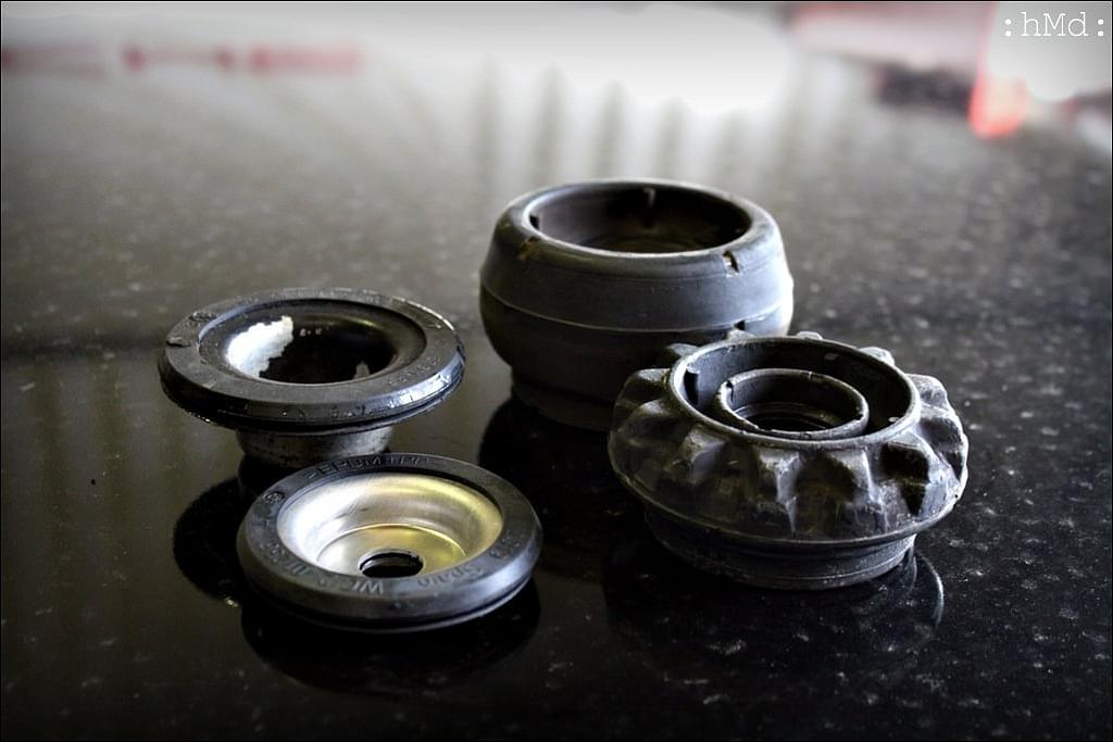

właściciele vagów o podobnej konstrukcji górnego mocowania, stosują poduszki z 6N aby zejść nieco niżej. różnica jest taka:
może tłumienie drgań będzie lepsze, ale będziesz musiał bardziej skręcić gwint żeby był odpowiednio nisko
