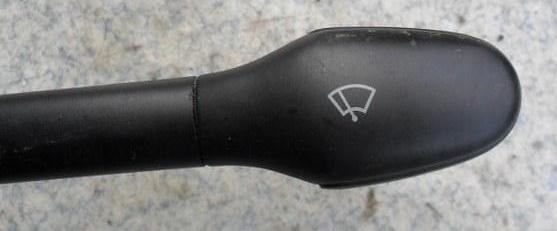

Witam.
Kupiłem przełącznik wycieraczek do Polo 6N 1.0 (1995r). Przełącznik jest od modelu z 1998r i nie co się różni. Ten co kupiłem ma na końcu przycisk.
Przed wymianą chciałem się spytać czy będzie pasował. Bo jeśli nie to muszę kupić taki sam czyli bez przycisku.

Powinien pasować, to jest włącznik od tylnej wycieraczki ;)

I tak i nie :). W 6n0 (94-97) było włączanie do tyłu, w 6n1 i 6n2 (97-01) było z przyciskiem.
Nie pamiętam czy to będzie pasowało. Ale raczej nie. do tej manetki z przyciskiem potrzebna jest dodatkowa wiązka przy kolumnie. trzeba podłączyć na "krótko" i sprawdzić.

To nie dobrze. Bo nie wiem czy się brać za wymianę. Ten co mam to nie trzyma góry, tak jakby ten ząbek był odłamany. Chyba, że jest możliwość ten mechanizm sam plastikowy wymienić?

A co to za problem? Ściągasz kierownicę, odkręcasz 3 śrubki i przełącznik zespolonych masz zdjęty. Max 20 minut roboty.

W tym z przyciskiem możesz złamać taki plastik mały ograniczający wychylenie do tyłu (w kierunku deski) i masz w pełni sprawny przełącznik :grin: Elektrycznie to samo, tego przycisku po prostu nie podłączasz.
Jak Ci przycisk przeszkadza to poprostu otwierasz koniec łodygi, wyciągasz przycisk. Ze starym robisz to samo i masz tak jak było fabrycznie, wszystko na wciski na zasadzie plug and play :D
