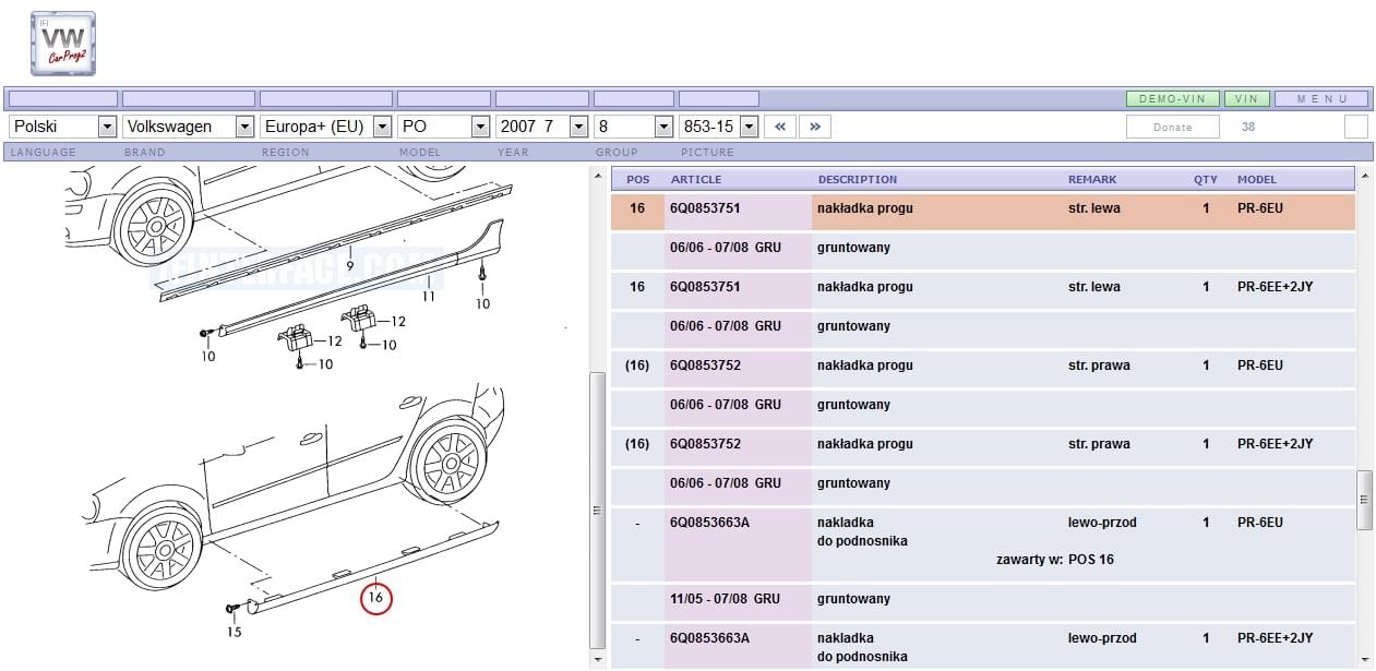

na foto twoim 1 próg to zwykły gti:
to jest gti cup edition:
a to bluemotion:
i na pierwszy rzut oka bluemotion i cup wygląda tak samo
mi chodzi o te zaznaczone zaślepki progu ( zaślepkę na lewarek): czy idzie same te 4 zaślepki kupić
GERMANISKO SZYBKO SZEROKO I NISKO
fakt - próg z górnej części schematu (numer 11) odnosi się do GTI, natomiast numer 16 na dole dzieli się na PR-6EU i PR-6EE+2JY. ten pierwszy według mnie to bluemotion a drugi to cup edition
proponuję Ci wyszukać w necie jakiś numer vin od cup'a i udać się z nim do aso by Ci to potwierdzili.
zdobyłem numer vin cup edition oraz bluemotion i porównałem numery pr i oe. wprawdzie PR'ki się różnią, numery części są jednak takie same.
CUP EDITION
PR 6EE: Additional body cover on wheel arch and side sill
PR 2JY: Sports bumpers
BLUEMOTION
PR 6EU: Additional body cover on wheel arch and side sill
6Q0 853 751 NAKŁADKA LEWA
6Q0 853 752 NAKŁADKA PRAWA
6Q0 853 663 A ZAŚLEPKA LEWY PRZÓD
6Q0 853 665 J ZAŚLEPKA LEWY TYŁ
6Q0 853 664 A ZAŚLEPKA PRAWY PRZÓD
6Q0 853 666 M ZAŚLEPKA PRAWY TYŁ
te same nakładki progowe posiada wersja gt-rocket, natomiast przednia i tylna dokładka z tej wersji zapożyczona jest z bluemotion:
6Q0 805 901 PRZÓD
6Q6 807 433 B TYŁ
