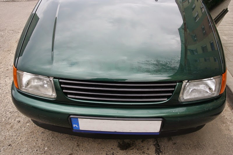

Demontaż grilla w Polo 6N zaliczyć należy do czynności prostych, aczkolwiek wymagających uwagi i cierpliwości. Z perspektywy czasu ocenić należy, iż połączenie grilla z ramką jest tak wykonane iż zalecam jednak wyjęcie całej ramki z grillem. Widzimy zatem, iż są dwie metody demontażu - demontaż samego grilla bądź demontaż grilla z ramką.

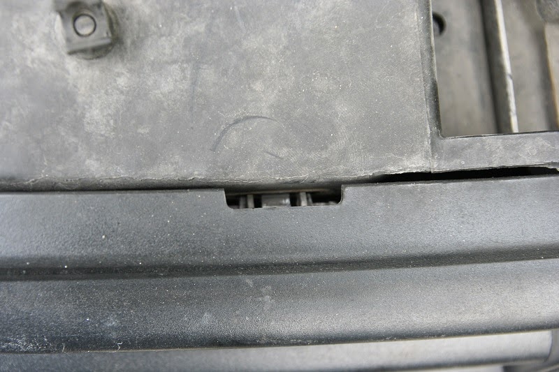

Rozpoczynamy, od odblokowania zaczepów w górnej części grila, w tym celu delikatnie wciskamy je ku dołowi (wystarczy kluczyk lub płaski śrubokręt). Delikatnie odciągamy grill do siebie (równolegle do podłożą) aa następnie wciskamy delikatnie zaczepy i odblokowujemy je na tyle na ile się da.
Oto widok zaczepów od góry. Spotkałem się jednak z tym, iż zamienniki nie mają zaczepów na dole - oryginalny grill jednak takowy zaczep posiada - pod znaczkiem VW - oznacza to, iż dostęp do niego jest znacznie utrudniony bez demontażu całej listwy do której przymocowany jest grill. W moim jednak wypadku poprzedni właściciel nierozważnie wyciągał grill i ułamał zaczep dolny.
