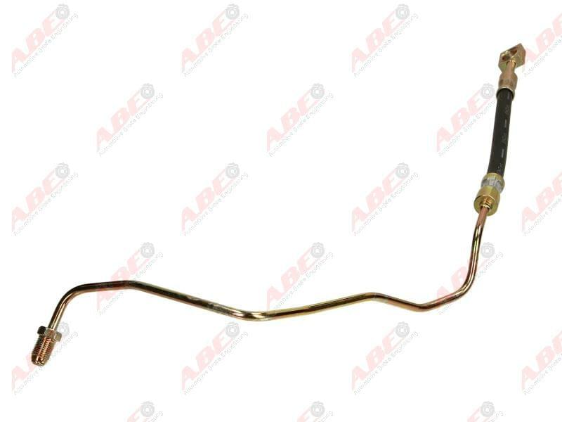

Jeśli zmieniamy bębny na tarcze w 6N2 to trzeba wymienić: 6N0611763J oraz 6N0611764J? Większość piszę o potrzebie jedynie przewodów elastycznych, które wydają się częścią tych zestawów które pytałem. Jednak wtedy same przewody elastyczne nie posiadają śruby ampułowej. Czy można ją zakupić osobno?

przewody w 6n2 są dokładnie jak napisałeś, są one w jednej całości niedemontowalne jak i niedostępne w zamiennikach (temat poruszałem w kilku hurtowniach motoryzacyjnych i tylko w ASO mają).
@Jabolek - pojawiły się już zamienniki, np. w intercars: C81110ABE / C81122ABE

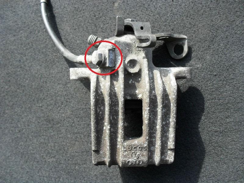

[quote=""twister""]trzeba będzie kupić całość 6N0611763J/4J[/quote]to najlepsze rozwiązanie - bo jeśli masz aluminiowe zaciski LUCAS to przewód musisz podłączyć tak:

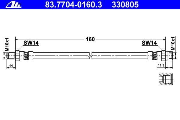

ale jeśli masz starsze zaciski żeliwne GIRLING - musisz mieć przewód który z jednej strony posiada męską końcówkę (np. ate 83.7704-0160.3):

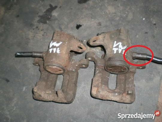

wkręcaną bezpośrednio w zacisk:

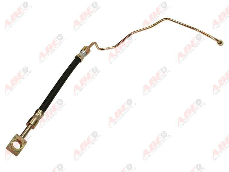

Chciałbym o jeszcze jedną rzecz Was zapytać. Zamówiłem wreszcie przewody z TRW (cena była jeszcze akceptowalna), ale okazało się, że część stała jest srebrna, a nie czarna jak w przypadku oryginałów. Zastanawiam się na ile te przewody są zabezpieczone przed korozją, bo jak mam założyć i za chwilę ma to zgnić to gra nie jest warta świeczki. Czy ktoś miał do czynienia z przewodami TRW, które są podobnie zabezpieczenie? Chętnie dowiem się jak one zachowują się w trakcie użytkowania po dłuższym czasie.
Poniżej podaję obrazek, ukazujący wygląd tych, które zakupiłem:
