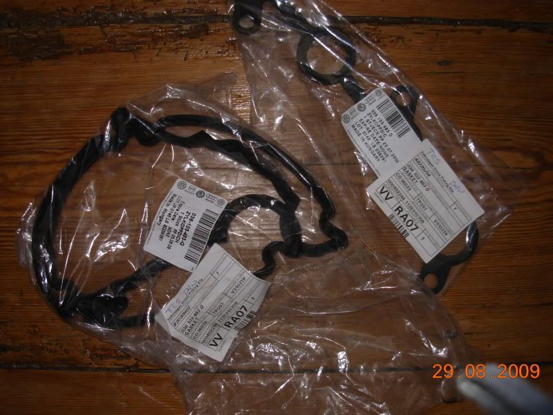

[quote=""matthew91""]druga wewnętrzna [świece][/quote]ma numer 036103483D i razem wyglądają tak:
cennik z getem:
036103483G 77.85 zł (główna)
036103483D 75.56 zł (pod świece)
= 153.41 zł

[quote=""krzyDOLAR""][quote=""matthew91""]druga wewnętrzna [świece][/quote]ma numer 036103483D i razem wyglądają tak:
cennik z getem:
= 153.41 zł[/quote]
to 5 dyszek do przodu ;) zakładałeś to u siebie, że masz fotki?
