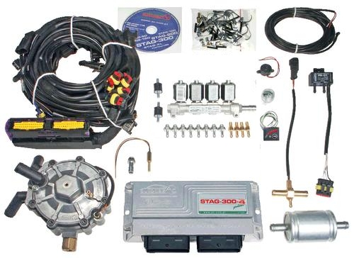

a mianowicie mam opla vectre 1.6 16v i gaśnie mi na gazie przy wyluzowaniu go np. przy dojeżdżaniu do świateł. gdy ściągne wężyk podciśnieniowy który wchodzi w kolektor ssący i wtedy zasysa powietrze z komory silnika to chodzi normalnie. przerobiłem mu dolot powietrza żeby zasysał ciepłe powietrze i nadal to samo. a gdy założę mu wężyk to gaśnie

Jaka instalacja ?

sekwencja stagg 400

http://www.gaz-tech.com/sklep/galerie/0 ... c29544.jpg jesteś w stanie wskazac który to przewod ?
jeśli to od tego urządzenia co są 2 wejścia na przewód to moze sie okazać ze odwrotnie jest podłączony i nie będzie chodził ;)

nie nie to jest wężyk podciśnienieowy który idzie z reduktora do czujnika ciśnienia i od czujnika do kolektora ssącego

Nie wiem czy tu to pomoże, ale ja miałem identyczny problem(tz z gaśnięciem przy dojeżdzaniu doswiateł itp). Wężyka nie zdejmowałem ani nic. Rozwiązaniem był zakup nowych membran do reduktora.
