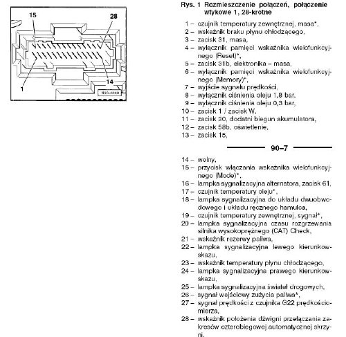

Pytasz o pin 1 w kostce ISO przy radyju czy w kostce przy liczniku?

 ) Biorąc pod uwagę, że w 6N1 z 98r. NIE MA KOMPUTERA POKŁADOWEGO to jeśli w wiązce do radia podchodzą 4 kable zasilające: brązowy (masa), czerwony (+12V stałe), niebiesko-biały (oświetlenie) i brązowo-czerwony (+12V po stacyjce) to żaden z nich NIE MOŻE BYĆ sygnałem prędkości.
   Pytania:
#1 Pozostając przy początkowych wątpliwościach i wiedząc, że w ori wiązce do radia NIE MA przewodu z sygnałem GALA to gdzie go szukać i czy faktycznie gdzieś w liczniku? Pytanie szczególnie do osób znających temat.
