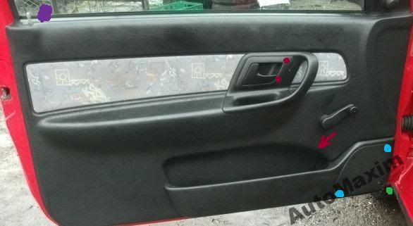

Witam czy mogę prosić manual do zmiany boczków ? Czytałem ,że w kombi inaczej wymiana się niż w 6n... Najbardziej zależy mi na demontażu klamki :)

Przód
Wykręcasz "trzpień" do zamykania drzwi - fioletowy.
Zdejmujesz ramkę wokół klamki i odkręcasz śruby (chyba 2szt) - czerwone. Jak się trochę pomęczysz to ją "wyrwiesz" bez używania śrubokręta i nie porysujesz :)
Wykręcasz śrubkę (zielone) z boku panela głośnikowego i zdejmujesz kratkę.
Wykręcasz śruby (chyba 2szt) - niebieski - nie śruby od głośnika, w zagłębieniach są inne śruby.
Jeżeli masz szyby na korbkę to zdejmujesz poprzez przesunięcie podkładki w kierunku przeciwnym do kierunku korbki (jak na foto czerwona strzałka)
i teraz delikatnie wyrywasz z zatrzasków cały boczek :mrgreen:
odłączasz linkę od klamki, przewody głośnikowe, itp.
Tył podobnie, ale ja już nie pamiętam... :grin:

[quote=""darek-vw""]Zdejmujesz ramkę wokół klamki i odkręcasz śruby[/quote]
tak dwie śruby i jeden wkręt mały!
tylko uważaj bo łatwo ramkę porysować i potem to tak niestetycznie wygląda.
Ja zaczełem od wnęki gdzie klamka się chowa. tzn ciągniesz klamkę tak jakbyś otwierał drzwi poczym w szparę miedzy klamką a ramką, od środka delikatnie podwarzasz śrubokrętem
powodzenia
