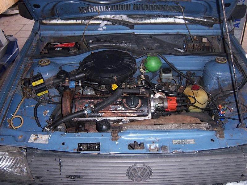

MARIO1 czytaj ze zrozumieniem!!! oznaczenie silnika
[size=99px] GL[/size]
oznaczenia są z przodu przy rozrządzie na podwyższeniu bloku z głowicą albo od strony aparatu zapł. pod spodem ciężko dojrzeć
ależ mi zagadkę wymyślił... hehhee to powiem ci drugą w golfie 2 i passacie masz takie same do 1,6 włącznie bez diesla i każde polo z lat 1980-1994 ma to samo
180 albo 190 mm jedyne odstępstwo w polo to G40 gdzie tarcza jest 200 mm
