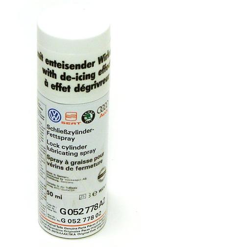

do zamków, zawiasów polecam oryg. smar VW G052778A2. dałem ok 32zł o ile dobrze pamiętam.
Zapewnia świetne smarowanie elementów ruchomych, a przy okazji działa też jako odmrażacz. Ja zastosowałem go przed zimą na wszystkie zamki i zawiasy i dzisiaj po mroźnej nocy bez problemy otwarłem zamek z kluczyka.
vw ma też w ofercie inny dedykowany odmrażacz do zamków, kosztuje bodajże 7zł a dostałem kilka szt. gratis przy zakupie jakiś części.
