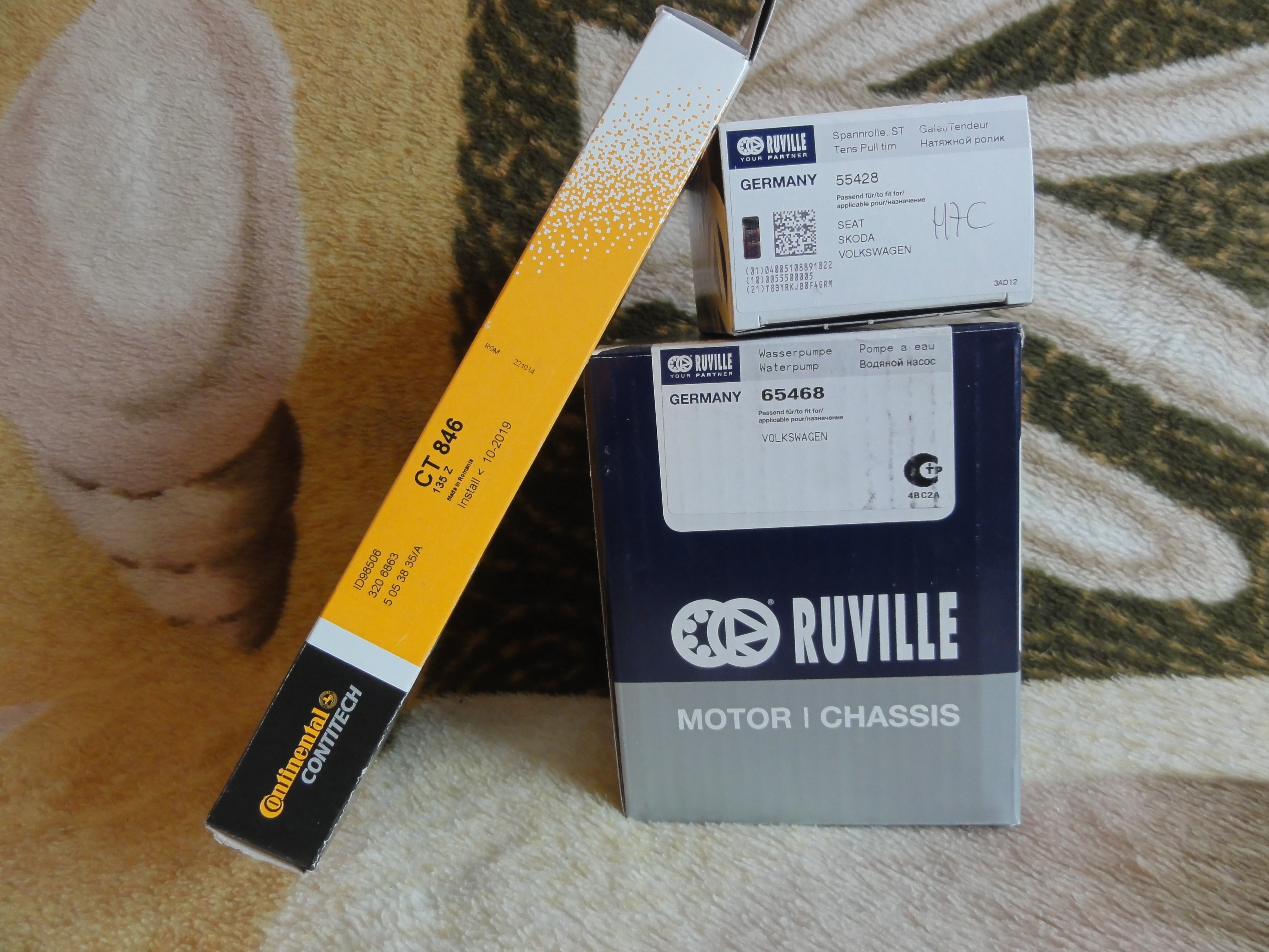

10 marca Zmiana rozrządu
Kupiłem partsy i zmieniłem samemu rozrząd- mechanik chciał za robote 200zł, więc kasa została na inne wydatki ;)
Obrazek __ Obrazek __ Obrazek __ Obrazek
