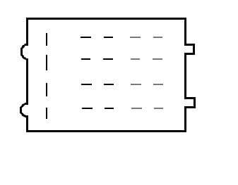

Grzebiąc w aucie znalazłem jakieś gniazdo. Na oko wygląda mniej więcej tak:
Szare piny są chyba puste. Wtyka jest męska czyli ma wystające piny. Czy to może być to?
Znajduje się wysoko nad pedałem gazu, w okolicy właśnie radia. Dokładnie nie widać bo jest kiepskie podejście. Łapy swadzić nie można. Chciałem wyciągnąć konsolę środkową ale coś nie wychodziło. Zdaje się, ze jakaś śruba jest za trzymadełkiem do kawy. W tym właściwie zespole gniazd poniżej jest jeszcze coś wpięte na 9 pin ale poziomo.

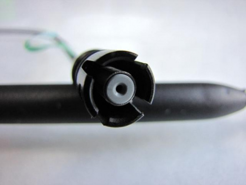

Złącze mam takie:
i to na kablu oraz na antenie. Oba żeńskie
