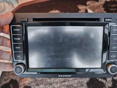

Część Szukam porady w moim VW Polo 6r 2014r 1 6 TDI jest wstawione radio Blaupunct android juz chyba od nowości. Ostatnio pafl akumulator a po wstawieniu nowego coś było nie tak z radiem. Sprawdziłem miernikiem i po wyjęciu kluczyka ze stacyjki i zamknięciem auta z aku. Idzie około 0 8 Amp. Prądu, a po wyjęciu radia jest ok czyli 0 poboru prądu. Sprawdziłem na kostkach i po wyciszeniu jest cały czas prąd na 2 przewodach. Doradźcie gdzie szukać rozwiązania problemu?

Pioskub pisze: 22 lis 2025, 10:59 jest wstawione radio Blaupunkt android już chyba od nowości.
Od nowości nie przypominam sobie aby VW wstawiało wtedy radia z androidem .
No trochę zagadka.
Ale ja sam widzisz, raczej przyczyna leży w radiu a nie aucie.
Zrób mały test by się przekonać,że działa poprawnie z CanBus.
Wyciąg kluczyk ze stacyjki i włącz radio, jakąś stacje radiową może najlepiej,
choć nawet z usb powinno tak samo się zachować.
I po 30 minutach grania powinno samo się wyłączyć.!
Zabezpieczenie przed rozładowaniem takie sobie wymyślili.
Jak się nie wyłączy, o to wina leży tak jakby w podłączeniu.
Jeśli się jednak wyłączy, no to sam już nie wiem..
A czy pamięta radio zaprogramowane stacje radiowe po ponownym przekręceniu kluczyka.??
W starszych radiach pamiętam, np Pioneer była możliwość zamiany kabli czerwonego z żółtym,
aby właśnie było podtrzymanie pamięci radia, tak w Polo 6N miałem.
Tutaj raczej już nie ma takich opcji.
Tu masz takie rozpiski pinów , co w VW stosuje w radiach.
Za bardzo nie siedzę w tych Can pin.
Na oficjalnej stronie znalazłem tylko te dwa modele, ale ty masz starszy na pewno.:
https://blaupunkt.com/caus/product/philadelphia-855-2/
https://blaupunkt.com/caus/product/philadelphia-865-2/
po pobraniu instrukcji .pdf na końcu jest rozpiska wejść.
Chyba mają zawsze tą samą normę podłączeń..

Dziekuje za podpowiedź, jednak nie za bardzo pomogła. Radio było podłączone kilka lat i działało bez zarzutów dopiero miesiąc temu zaczęło rozładowywać akumulator. Po wyjęciu radia jest OK ale o dziwo na czerwonym i żółtym kablu po wyjściu klucza jest napięcie a powinno być tylko na podtrzymaniu. Chyba ze sie mylę
