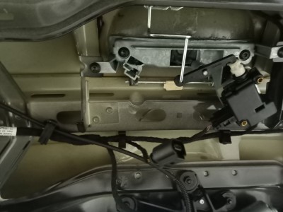

problem rozwiązany.
powodem był moduł ze stycznikiem, który oderwał się od układu otwierającego klapę.
zamówiłem cały układ u Niemców i wymieniłem. teraz działa jak należy.
koszt wymiany 550 zł.
