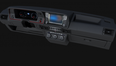

Też jestem zwolennikiem starej deski, Tylko ja idę o krok dalej...
