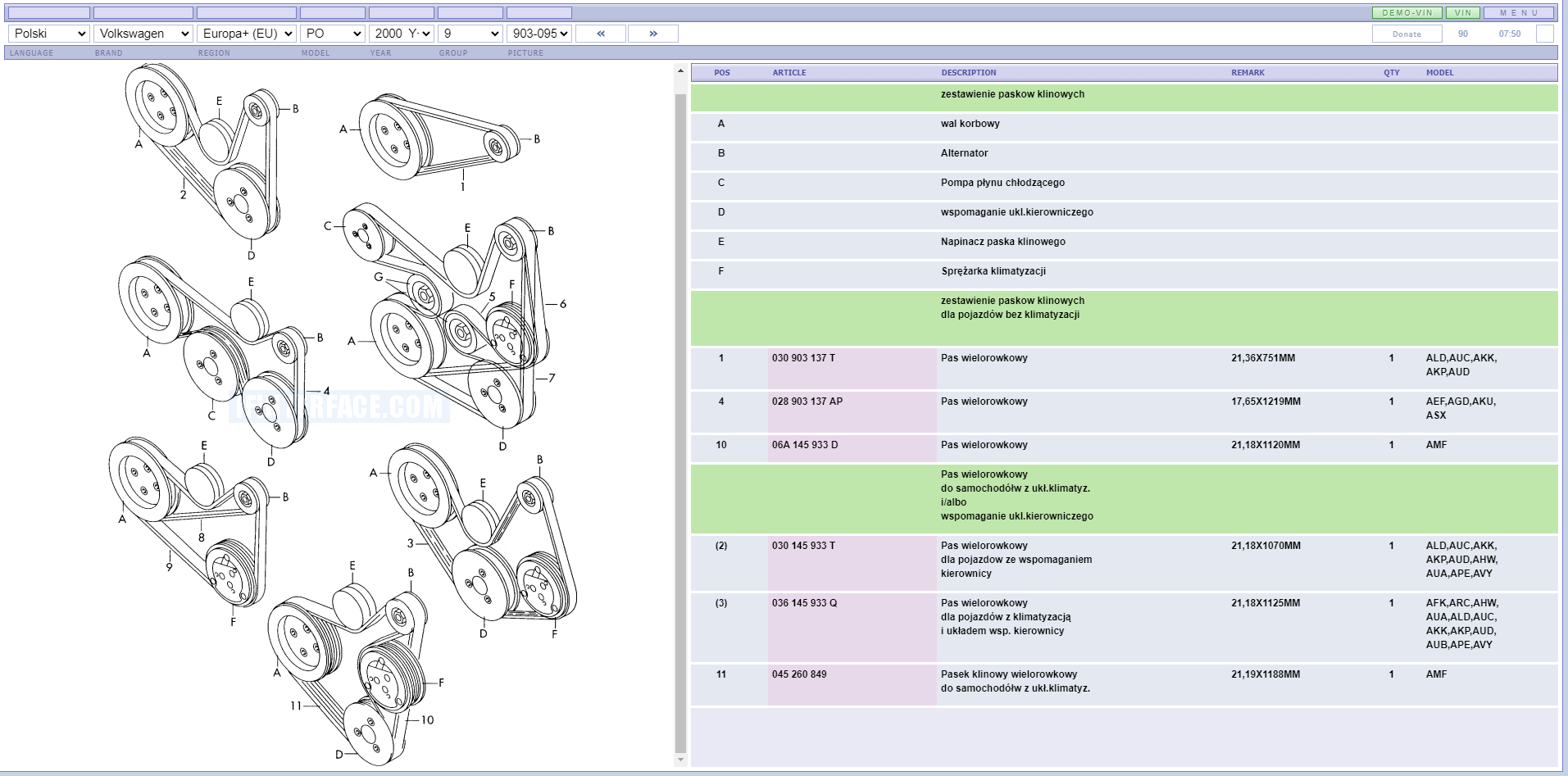

Witam. Pierwszy raz jestem na forum jako klubowicz i nie wiem czy w dobrym miejscu zamieszczam mój post;) Otóż posiadam polo 6n2 z 2000r 1,9 SDI, z klimatyzacją. Mam jednak problem z paskiem klinowym. Poprzedni właściciel założył pasek omijając całkowicie sprężarkę klimatyzacji (założył krótszy). Chciałbym założyć oryginalny, ale niestety w sklepach motoryzacyjnych za każdym razem dają pasek 1219 czyli właśnie ten krótki, bez sprężarki. Po vin-ie nic innego im nie wyskakuje. Moje pytanie. Wiecie może jakiej długości pasek potrzebuję? Z góry dzięki za pomoc

W ząłaczeniu masz screenshot układu paska klinowego w 6N2, wg twoich zeznań obstawiam, że masz silnik AGD przy którym to nie widzę w ogóle opcji Klimatyzacji, a pasek który Ci dają jest najdłuższym Paskiem do polo.
Jeżeli jednak rzeczywiście klimatyzacje 'posiadasz' - to osobiście - pomimo że jestem za własnoręczną naprawą prostych usterek, w tym przypadku udałbym się do Magików od klimatyzacji.
Skoro poprzedni właściciel uważał, że klimatyzacja mu nie potrzebna, to jest duża szansa, że ona w ogóle nie działała, możliwe, że sprężarka/sprzęgiełko trup, przewody dziurawe, itd itp, możliwe, że zmienione są kółka alternatora, pompy, samochód swoje na pewno przeszedł. Wydasz kasę, narobisz się, a i tak auto trzeba będzie do naprawy klimatyzacji oddać, a raczej na 99% przynajmniej do 'nabicia'
Jeżeli jednak chcesz się pobawić i dalej nie wiesz jaka długość, to poprostu weź sznurek, owiń kółka wg. schematu ('logiki') naciągnij napinacze do połowy i zmierz sznuek, będziesz wiedział jaka długość.
Alternatywnie możliwe, że sprężarka powinna chodzic na oddzielnym pasku i podwójnym kole wielorowkowym (np przy alternatorze), niestety wg schematów nic takiego nie znalazłem dla danych które podałeś.
