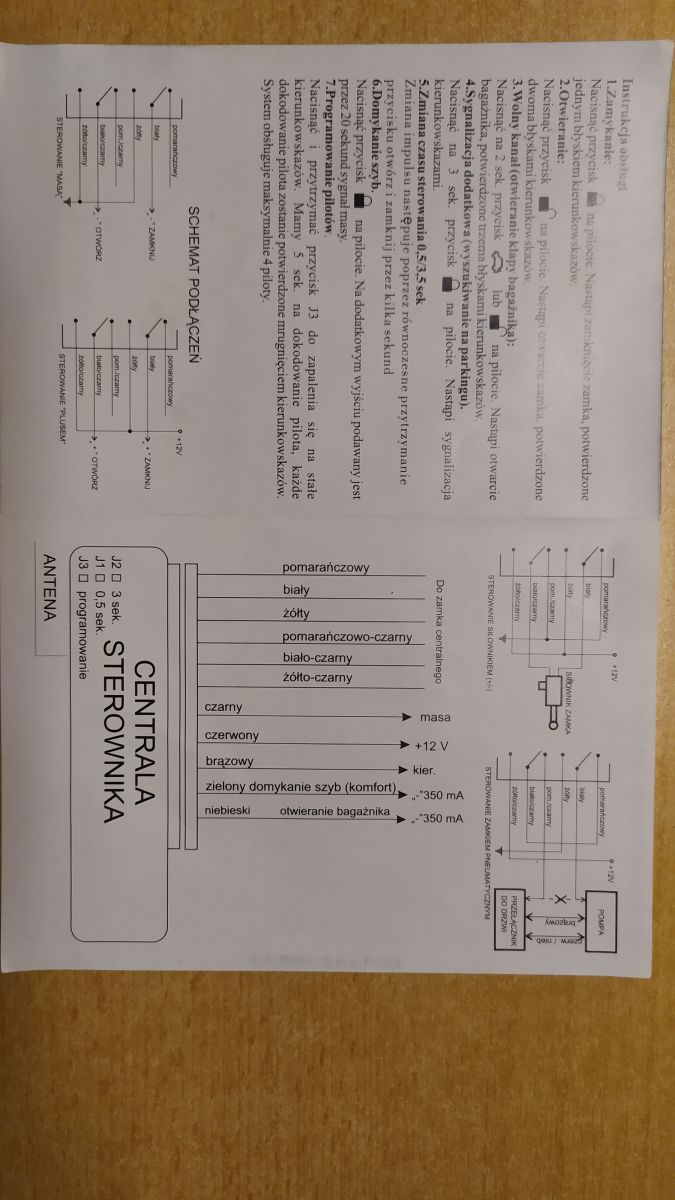

Kupiłem sterownik centralnego zamka do polo 9N. Zamontowałem według schematu producenta i opisu z forum do przewodów na słupku po stronie kierowcy.
-żółty, żółto-czarny, czarny do masy
-Biało-czarny(otwórz) + zielony(domykanie szyb) - niebiesko-białego-Czerwony - +12v
-biały(zamknij) - brązowo-zielony
Niestety po podłączeniu sterownika od razu odzywają się zamki(otwarcie) oraz otwiera okna. Nie reaguje na pilota, podaje cały czas sygnał otwarcia.
-Jak powinien być prawidłowo podłączony ten sterownik?-Gdzie mogę podłączyć kierunkowskazy do sterownika?-Który przewód jest od sygnału otwarcia bagażnika? (VCDS mogę włączyć test samego zamka bagażnika)

Przede wszystkim domykanie szyb musi być razem z przewodem zamykania zamka. U mnie musiałem go połączyć bezpośrednio z zamkiem. Trzeba rozebrać drzwi. Otwieranie zostawiłem w lewym słupku. Inaczej nie chciało dobrze działać. Nie wiem, czy dobrze pamiętam, ale chyba otwieranie musi byc przez dodatkowy opornik. Kierunkowskazy to przewody czarno-bialy i czarno-zielony we wtyczce modułu pod kierownicą. Tam jest też przewód brazowo-czarny sygnał z bagażnika i czarno zielony sygnał z maski.
