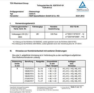

Według TÜV Rheinland Group (mam taki plik.pdf) do 6r jest tak :
---Opony    -----  Felgi
175/70 R14 -- 5Jx14 ET35
185/60 R15 -- 6Jx15 ET38 lub 40
195/55 R15 -- 6Jx15 ET40
215/45 R16 -- 7Jx16 ET46
215/40 R17 -- 7Jx17 ET46
Średnica większa według zalecanych, na pewno będą jakieś przekłamania na liczniku...
