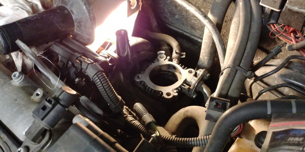

Parę dni temu wymieniłem olej z 10w40 (valvoline) na 5w30 (valvoline). Podczas wymiany sprawdziliśmy jeszcze stan przepustnicy, która jak się okazało była dosyć mocno usyfiona olejem - przeczyściliśmy i aktualnie śmiga auto lepiej, nawet da się utrzymać na stałych obrotach gazując (co wcześniej było niemożliwe). Pytanie jednak brzmi - czy w przepustnicy powinna znaleźć się uszczelka?
Posty: 815
slukas pisze: Odkąd jeżdżę z miernikiem napięcia auto jak na złość już mi odpala za każdy raz poprawnie..
Ja również swego czasu czyściłem ale uszczelki nie było. Był czarny sylikon więc i ja na taki złożyłem.
Zapytam o przebieg twojego auta skoro wlałeś 5w30 ?
