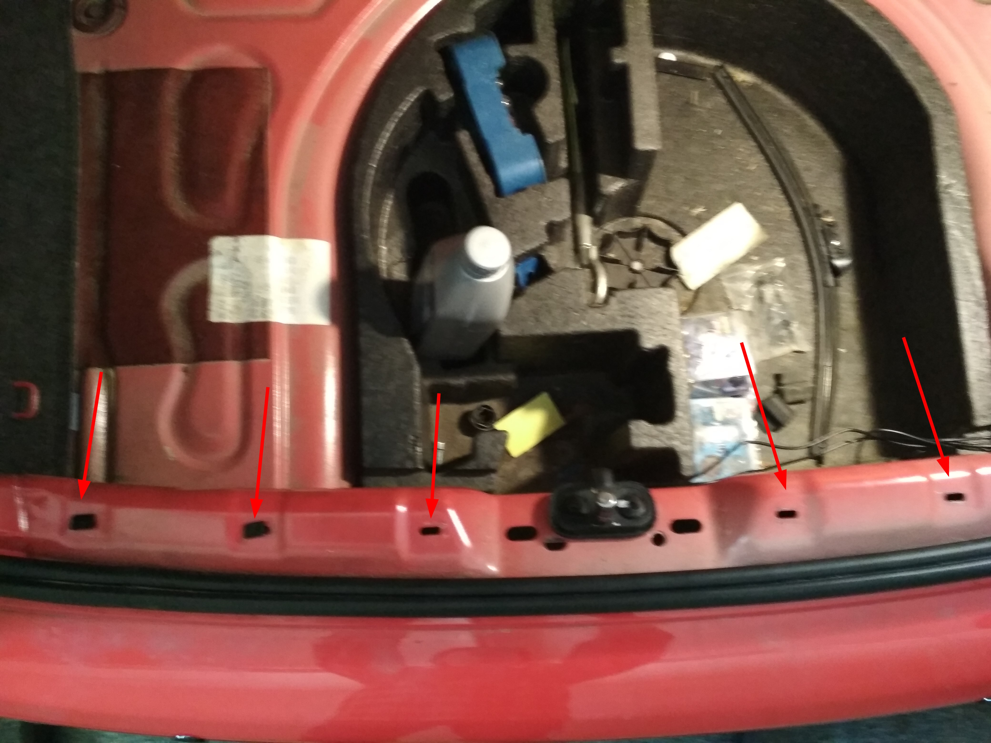

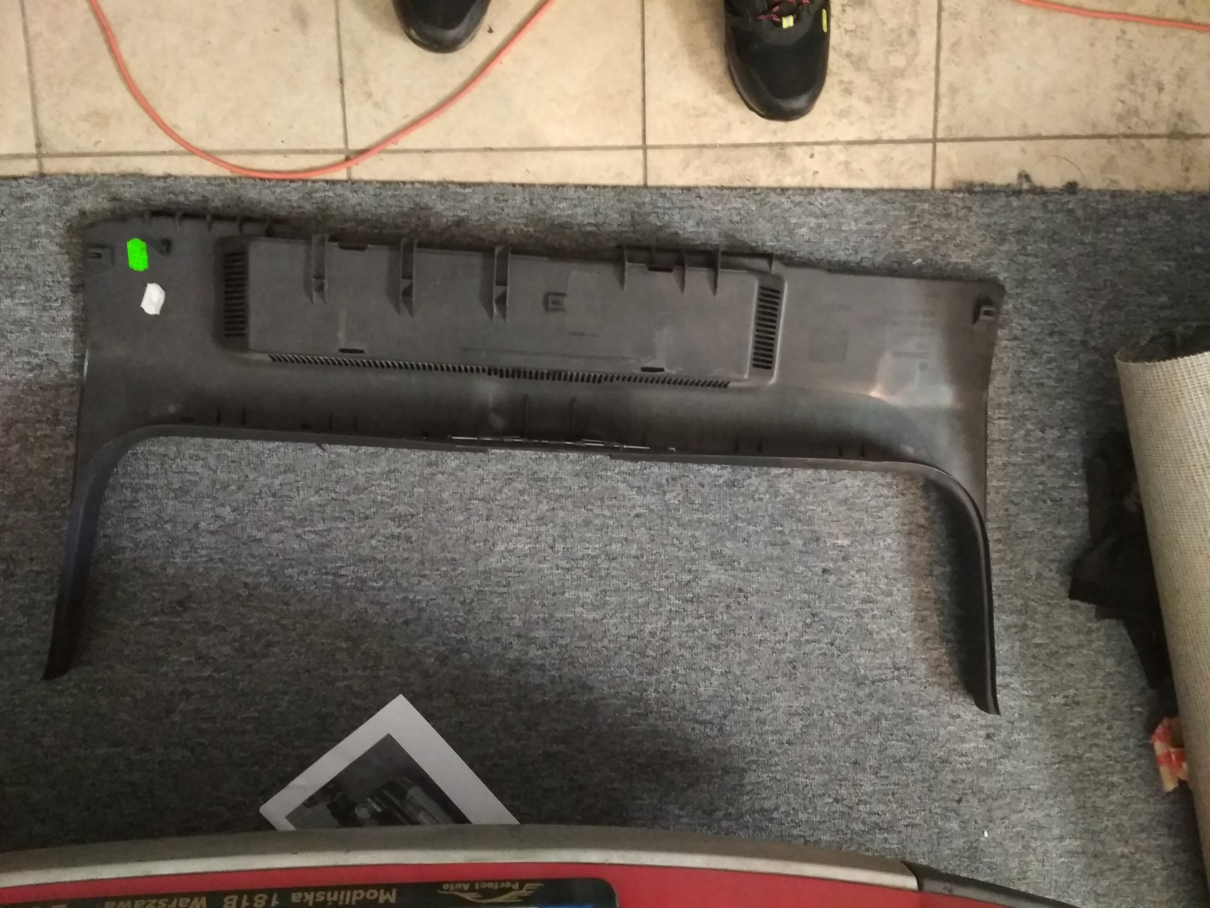

Na poczatku trzeba wyciągnać z bagażnika osłonę tę osłonę:
Przy wyciąganiu trzeba  uważać na te zatrzaski które się mogą urwać
Dodatkowe dwa są o góry oraz jeden na dole czyli łacznie 3 na stronę .

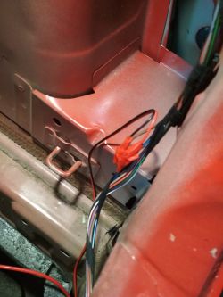

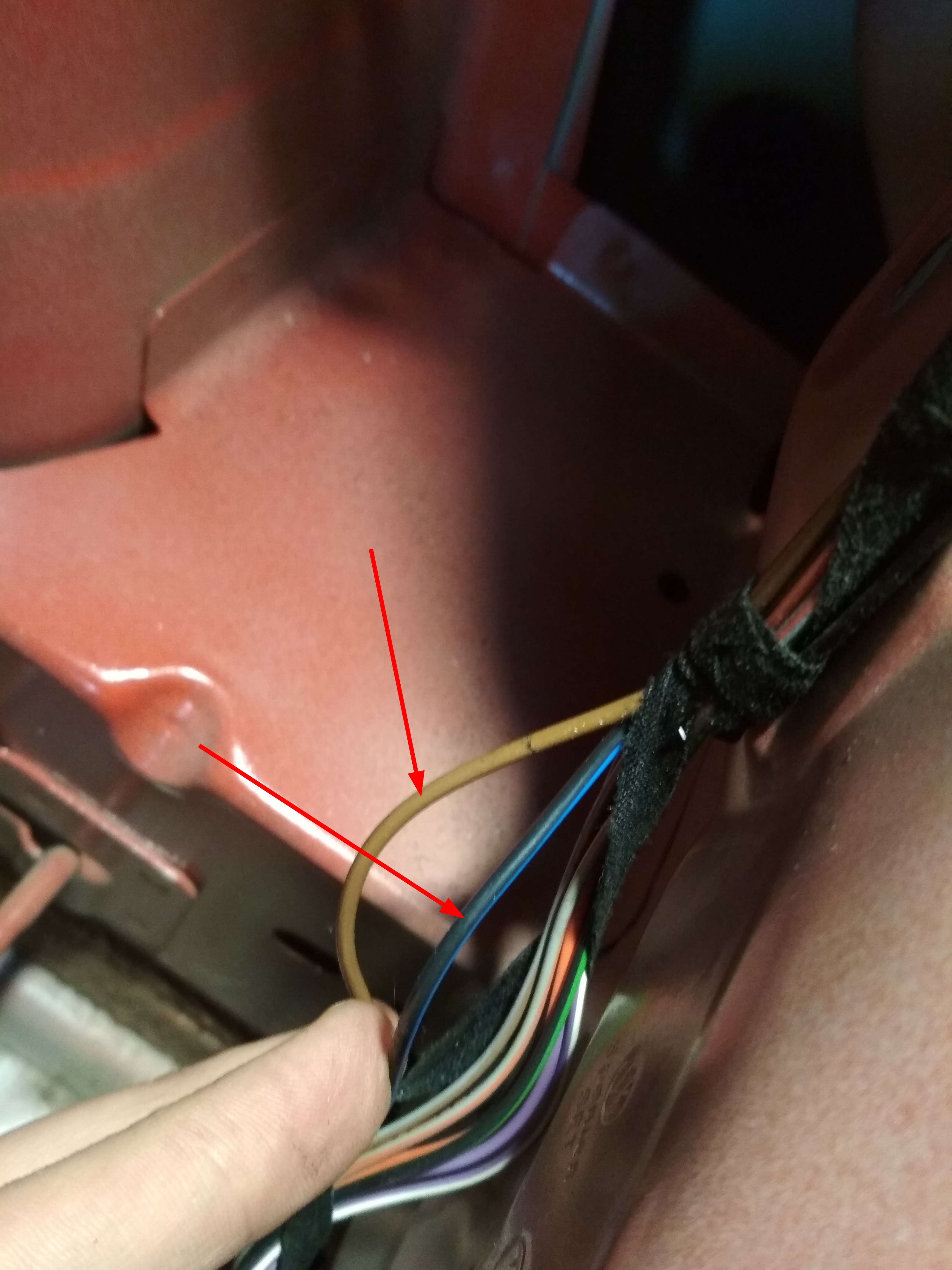

Następnie trzeba zlokalizować zasilanie do wstecznego u mnie była to te dwa przewody Brazowy (Masa) czarno niebieski (plus+)
zasilanie najlepiej wlutować.

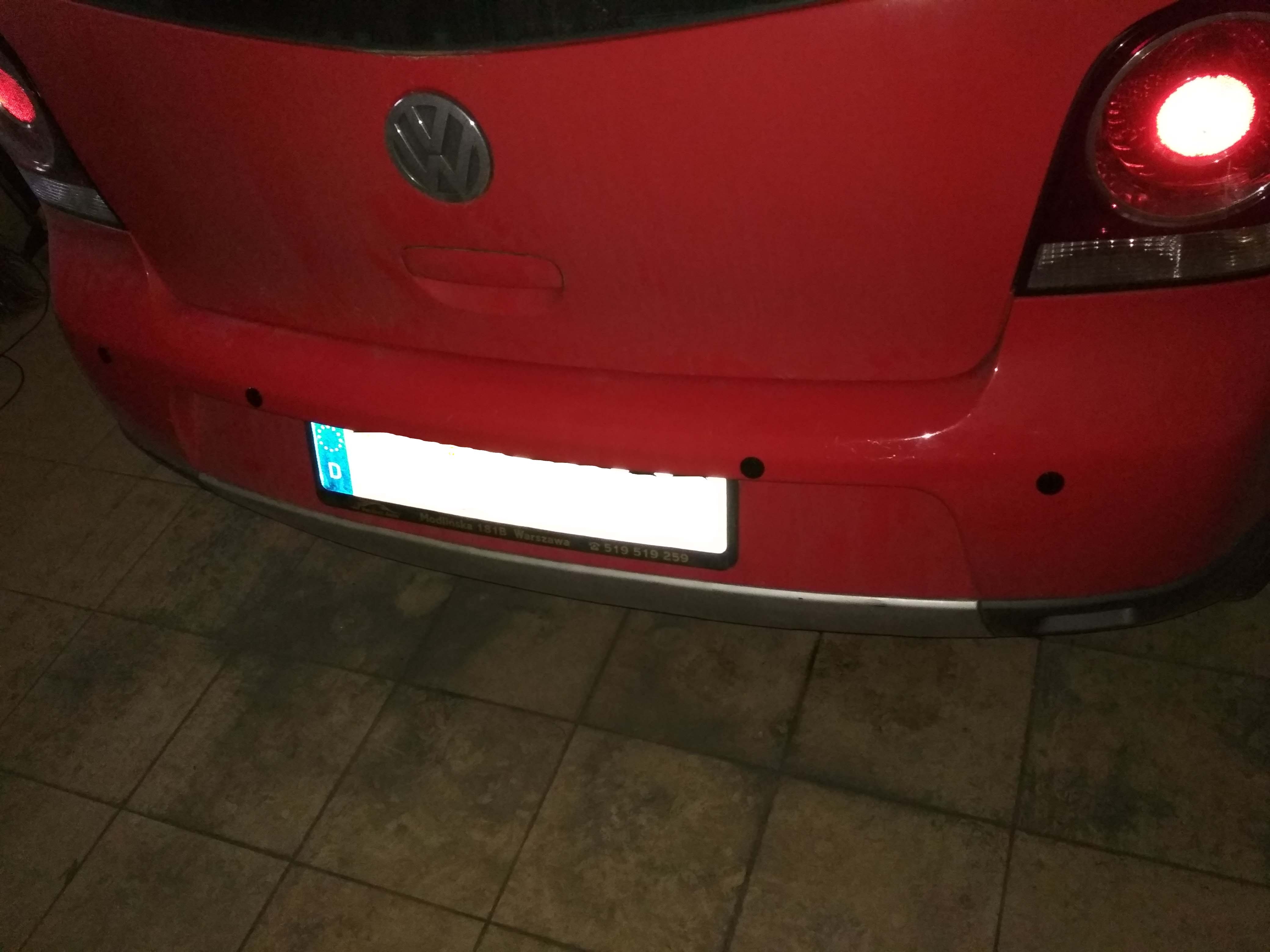

Następnie trzeba na trasować miejsca montazu/wiercenia czujników. Najlepiej poszukać w necie samochódów z aukcji które posiadają zamontowane czujniki i zrobić w tym samym miejscu niestety w mojej wersji cross zdaje się ze nie były montowane czujniki seryjnie.
Po wywierceniu otworów przeciągamy czujniki a kable mozna wypuścić kratkami :

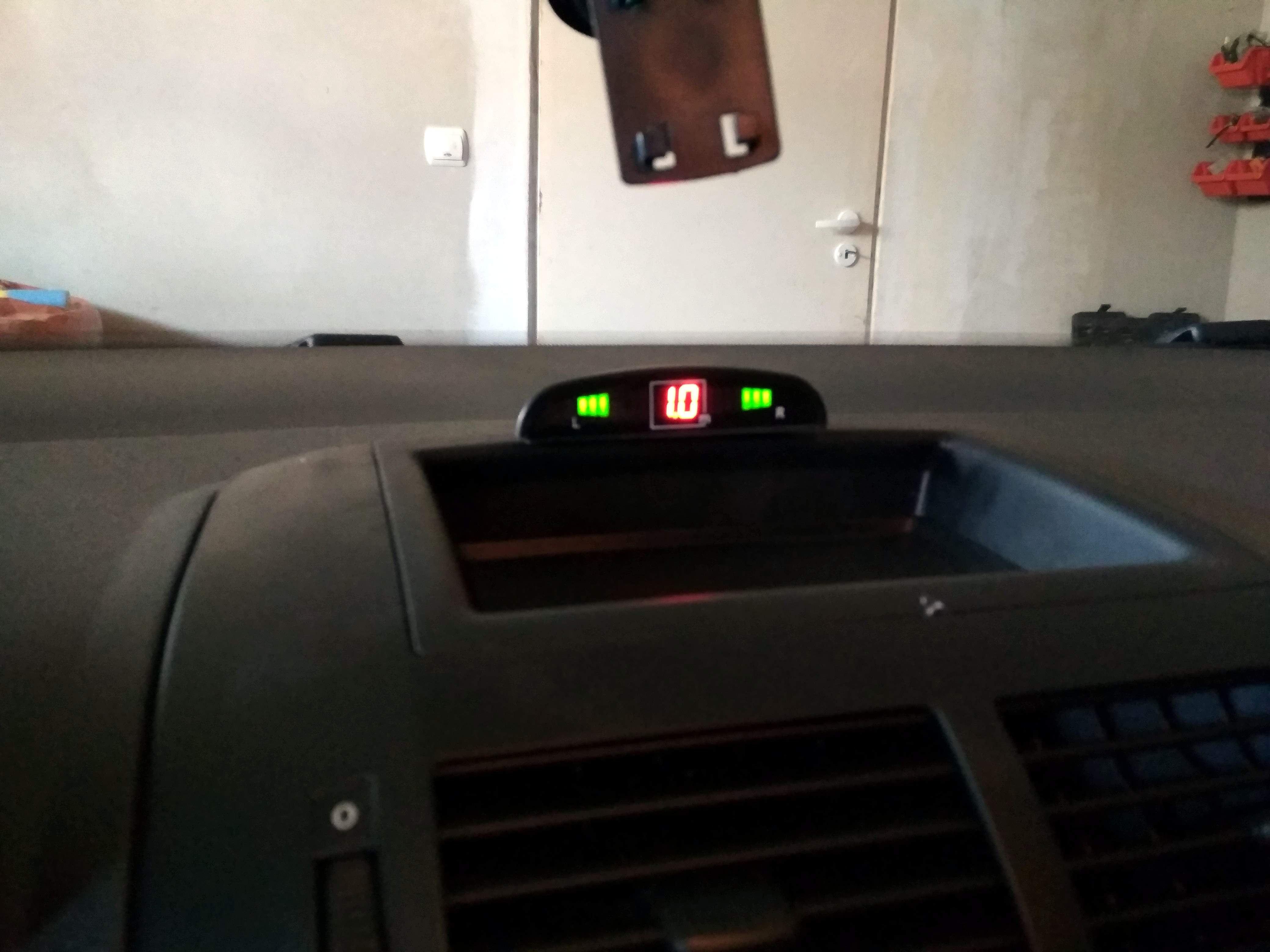

Następnie trzeba przeciągnąć przewód do wyświetlacza ja zamontowałem go tutaj:

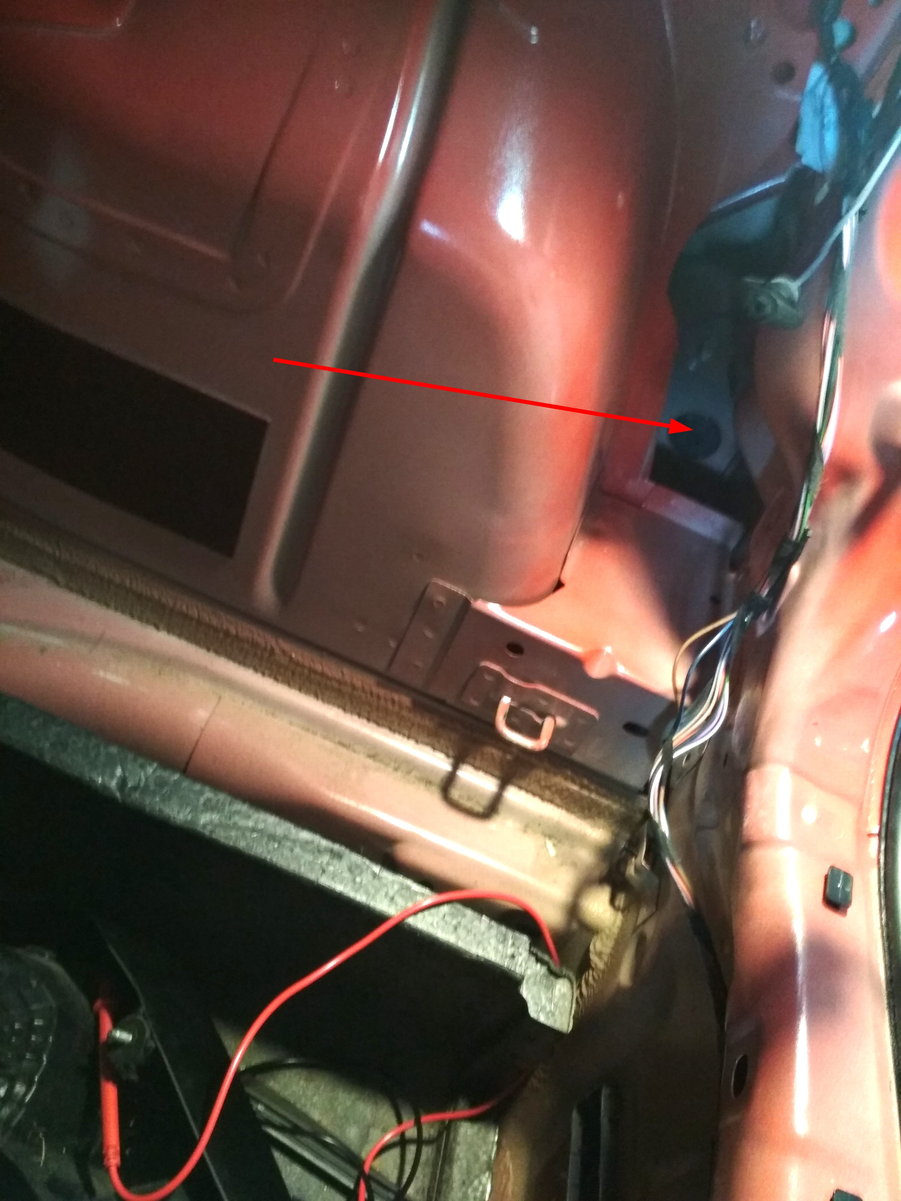

Przewód został przeprowadzony przez górną polkę którą się wyciąga podważając śrubokrętem od strony szyby a nie od wnętrza . W półce trzeba zrobić malutki otwór na przewód do wyświetlacza cały kabel od wyświetlacza do centralki ciągniemy stroną pasażera . najlepiej wymontować radio i dolną półkę. Kabel zmieści się za radiem aż koło nóg pasażera a następnie pod listwą progową aż do bagażnika gdzie wpinamy go do centralki.

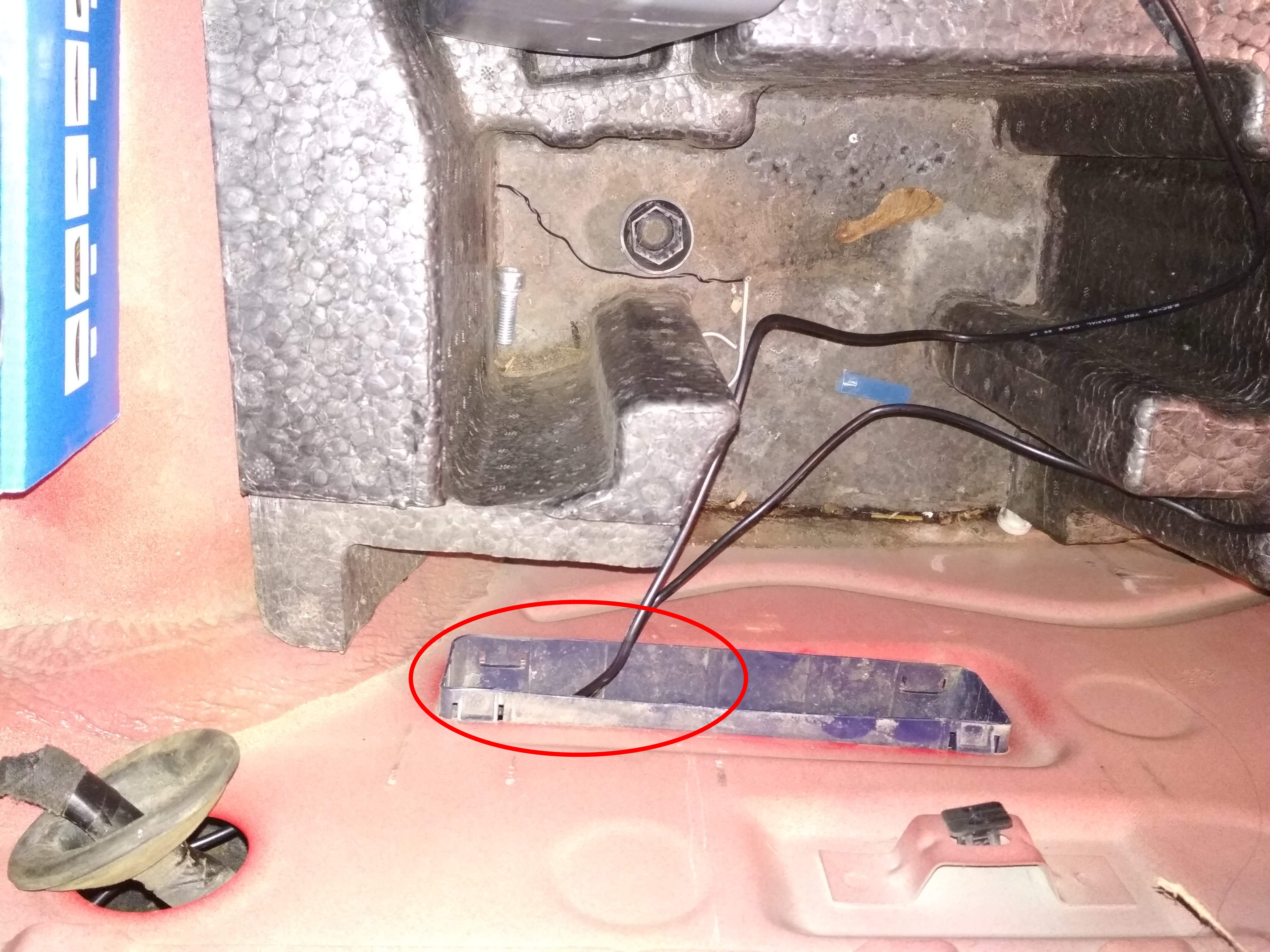

Tu znajduje sie miejsce na centralkę :
Po podłaczeniu czujników do centralki wpinamy zasilanie i wyświetlacz i sprawdzamy czy wszytsko działa prawidłowo jak działa to składamy.
Efekt końcowy
8)
