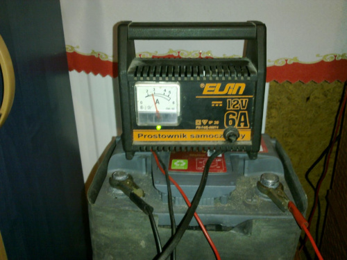

Gdy wymontowałem aku z auta i jakieś 20 minut postał w domu zmierzyłem mu napięcie. Było 12,9 V. Podłączyłem prostownik z regulacją i oczywiście nastawiłem na jak najmniejszy prąd. Wskaźnik amperomierza zachowywał się normalnie , nie szalał jak w moim prostowniku. Po chwili postanowiłem podłączyć swój prostownik i również nie szalał. Spokojnie wskazówka z 6A spadła na niecałe 3A :
Prostownik się mocno nie nagrzewa, cicho pracuje . Standard.
Na chwilę obecną jak pisze tego posta jest 2A. Minęło prawie 3 godziny od zrobionego zdjęcia .
Pomógł mu alternator w samochodzie.
Zobaczymy jak będzie ,,trzymał,, .
