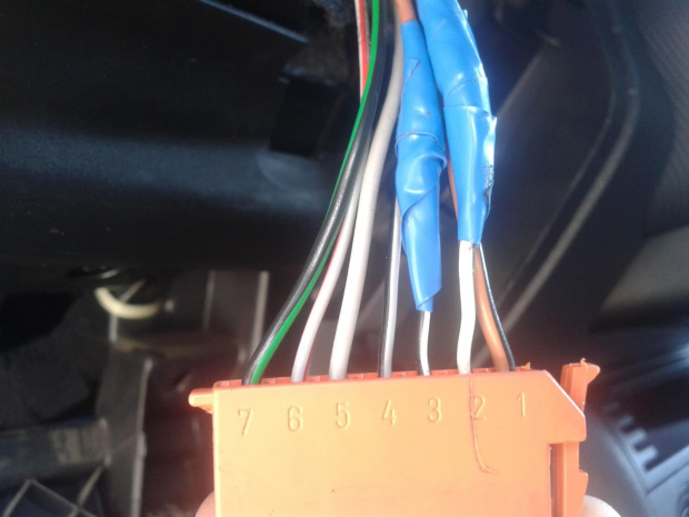

Pod jakie kable musze podpiąć centralny dokładnie chodzi mi zeby podpiąć sie pod kierunki przy lewym progu ? Jakie kolory odpowadaja za kierunkowskazy ?

Najłatwiej wpiąć się pod wiązkę pod kolumną kierownicy.
Powinna być taka kostka
3 to lewy kierunkowskaz 7 to prawy kierunkowskaz
