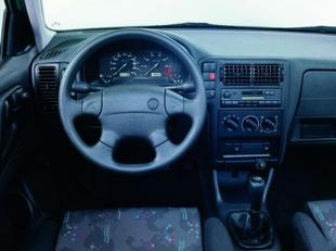

Czyli muszę rozebrać cały kokpit z przodu? U mnie widać przez szybkę tylko bezpieczniki i dwa przekaźniki.. Pewnie reszta jest ukryta za plastikami..
U mnie to wygląda tak.. zdjęcie z neta Classica ale jest praktycznie identyko.
http://images76.fotosik.pl/127/c35a16a699403ddbmed.jpg

Ups.. Chyba mówimy o innych autkach, bo mój kokpit '98 z zewnątrz wygląda TAK, zaś Twój to najprawdopodobniej rocznik 2000 (lub później) - więc ma całkiem inny układ..
