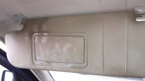

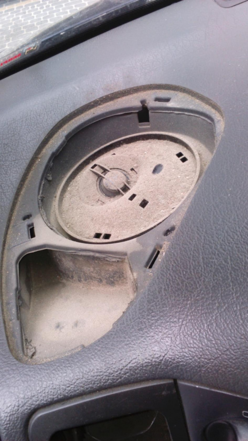

Od początku go czyściliśmy. Rozebrałem tylną kanapę i tapicerkę wypraliśmy w pralce. Trzeba będzie to samo zrobić z przednimi fotelami. Ogólnie nie jest jeszcze szałowo ale jest lepiej niż było. Ktoś chyba jeździł nim po polach z otwartymi oknami.
Wyobraźcie sobie co jest pod maską. Tam też trzeba będzie posprzątać.
