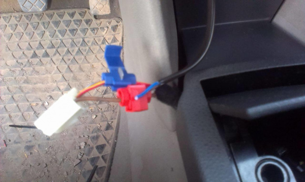

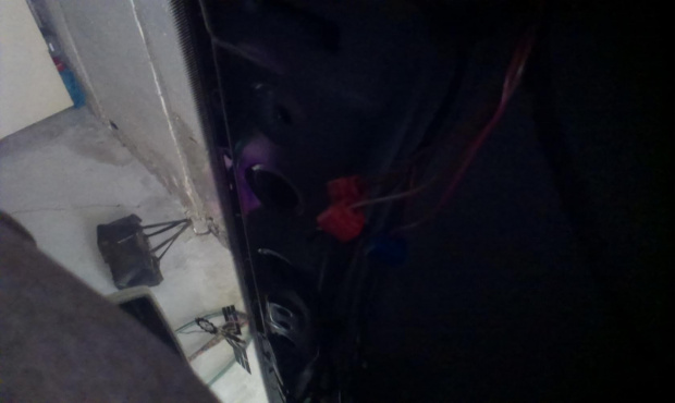

Podświetlenie:
Obrazek Uploaded with fotem.pl
Podświetlenie jest na 3 i 5 pinie w kostce: szary i szaro-niebieski..
Po pierwsze sprawdzcie czy macie wogóle te kable w swoich kostkach..
Jeden to stałe 12V z instalacji..drugi to napięcie po potencjometrze...Z tego co pamiętam to szary własnie.
Ogólnie miernik w dłoń..i mierzyć.Na jednym z nich będzię się zmieniało napięcie...

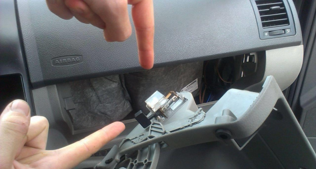

Tył:
Trzeba pociągnąć stałe 12V...albo z lampki oświetlenia wnętrza..albo ja miałem deskę sciągnietą to nad przekaźnikami jest "rozdzielnia" 12V..to się tam wpiąłem..
Sterująca masa jest w czarnej kostce 5 pin,brązowy kabelek...Kostkę znajdziesz jak w manualach piszą. Lewy słupek C pod wykładziną...są tam 3 kostki:biała,brązowa i czarna z tego co pamiętam.

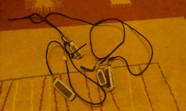

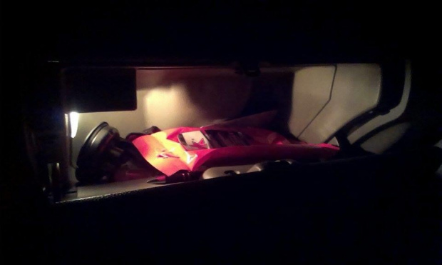

Nowe graty :)
USy z wiązką

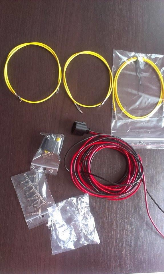

Kompletna wiązka lampek kabinowych wraz lampkami dostosowana pod oświetlenie słoneczników :D

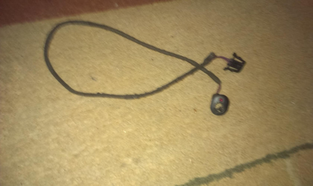

Dioda alarmu przy ryglu

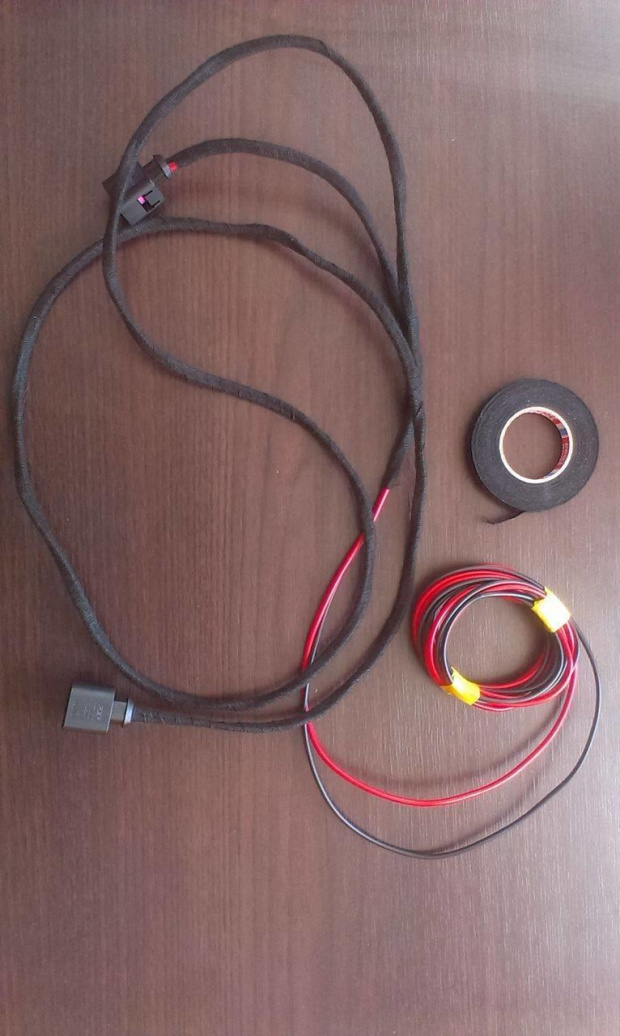

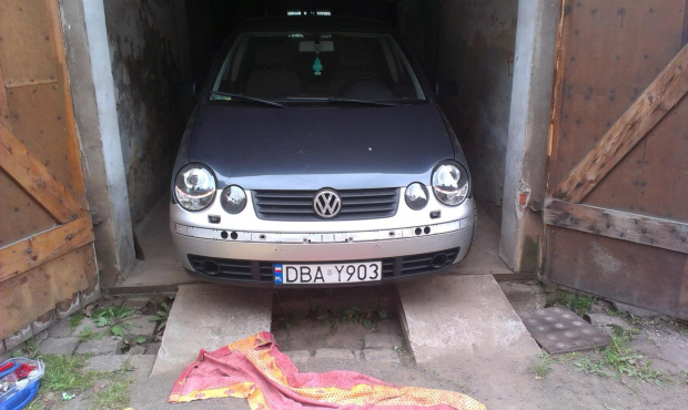

Kablologia stosowana - wiązka halogenów
EDIT 19-06-2016
Ostatnio zmieniony 19 cze 2016, 0:13 przez Adik1993, łącznie zmieniany 1 raz.
Nie znam się, więc wypowiem się :)
1sze miejsce w Świątecznym konkursie fotograficznym 2015
Polo 9N 1.2 12v Germański Oprawca
Polo 6C 1.2 TSI Bluemotion
Polena na Fejsie
Adik1993
Posty: 182
Rejestracja: 11 lis 2014, 23:49
Lokalizacja: Boguszów-Gorce
Post autor: Adik1993 »

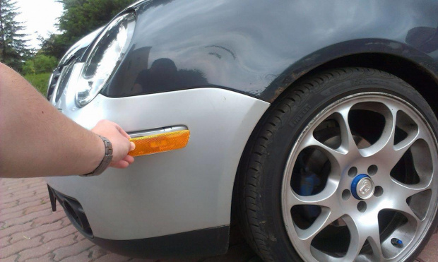

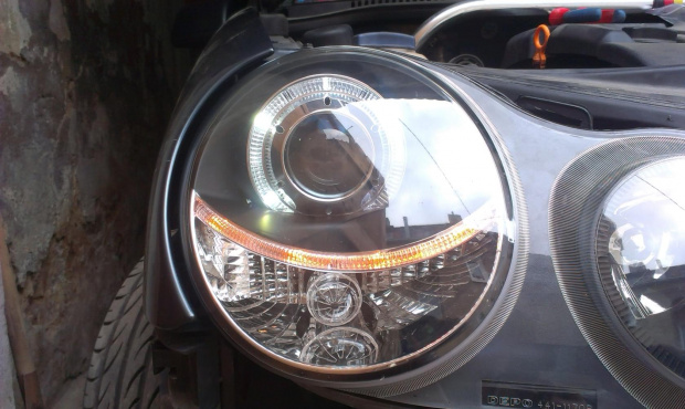

Przymiarki
EDIT 19-06-2016
Wstępne ulokowanie obrysów

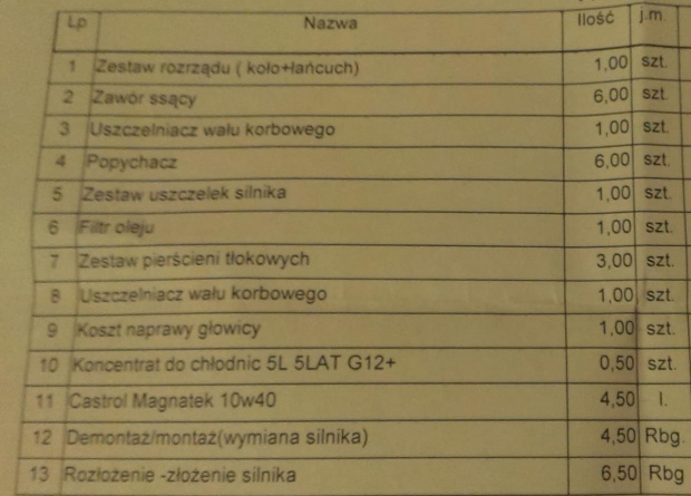

Polena w naturalnym środowisku prawdopodobnie zerwał się łańcuch rozrządu co jest niby częstą przypadłością tego silnika :( trzeba szukać swapa na coś większego niż pojemność czajnika :D
Mały wykaz napraw :(

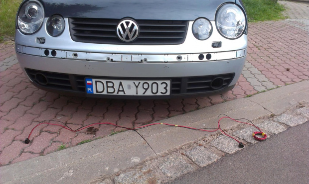

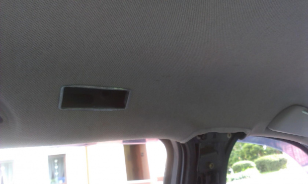

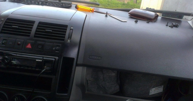

Się długo zbierałem do tego ale się udało, muszę jeszcze podłączyć oświetlenie daszków p. słonecznych ale to jak przyjdą inne daszki :)
Czas wykonania: ok 2.3h ( bo po drodze wyszło parę innych spraw)
Potrzebujemy: nóż lub skalpel, jakąś miarkę żeby odmierzyć równe odległości, szybko złączki 3sztuki żeby wpiąć się w ori instalcję, trochę trytek, śrubokręt krzyżak, torx 20, kombinerki

Im szybciej zrezygnujesz ze stosowania tzw. wampirków do wpinania się w instalację tym lepiej dla Ciebie. Radzę przesiąść się na połączenia lutowane. Te wampirki mają silną tendencję do przyspieszenia korozji w miejscu połączenia i pogorszenia styku co finalnie skutkuje przerwą i brakiem działania dołączanego urządzenia.
