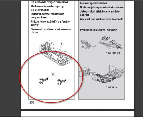

Akurat mam u siebie radio Blaupunkta SD Canbera i aby je wyjąć należy użyć takich kluczy: http://multisort.pl/product/Klucze-do-d ... ,8346.html
Sam mam takie.
W instrukcji obsługi również te występują :
