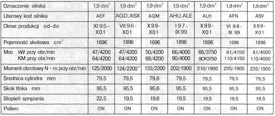

Na początek musisz dokładnie sprecyzować jakie ma oznaczenie silnik !
Każdy dizelek z polo śmiga powyżej 140km/h
Silnik faryczny 1.9 AEF śmiga spokojnie 170km/h i łapie bardzo szybko temperature.
Masz tutaj ogólną charakterystykę technichniczną dizelków montowanych w POLO 6N1
Coś się nie chce otwierać foro :( to bezpośredni link:
http://picasaweb.google.com/vwjarecki/W ... 2293858978

Paranoje mam jakieś ładnie się rogrzewa :| . Typ silnika to 1.9D AEF opony 195/45/R15. Może i poleci więcej ale musiał bym mieć spory odcinek bo powyżej 140km/h wolno się rozpędza.
