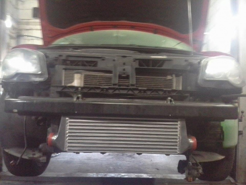

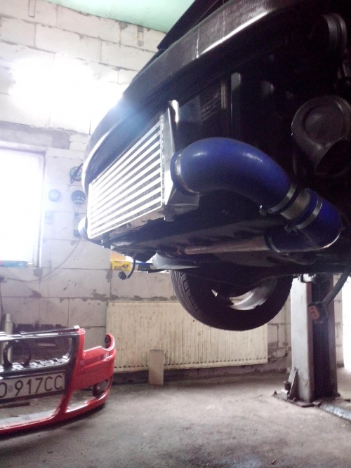

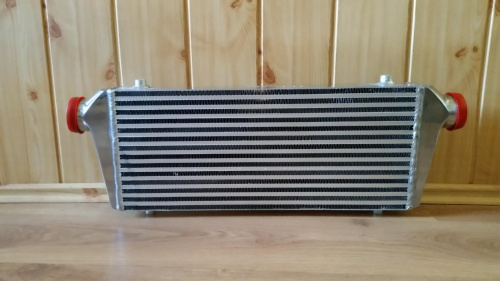

Czas odświeżyć temat bo dawno się nic nie działo,także po małych przejściach ze skrzynia biegów czas zabrać się za konkrety :-P
Mianowicie wlecial IC który czeka na montaż oraz plaster miodu środkową dolną,całość będzie zakładana lada dzień

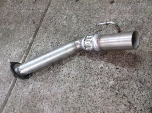

Przesówka 1 biegu padła a przy okazji wymieniłem największa bolączkę VW czyli synchro 2 biegu Póki co wykres jak seria wygląda w tym tygodniu oddaje do warsztatu na zmianę FMIC, wleci DP 2.75, oraz wydech na 2.5 cala z nowym tłumikiem do tego strojenie i zobaczymy ile wypluje

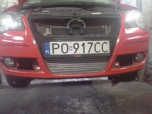

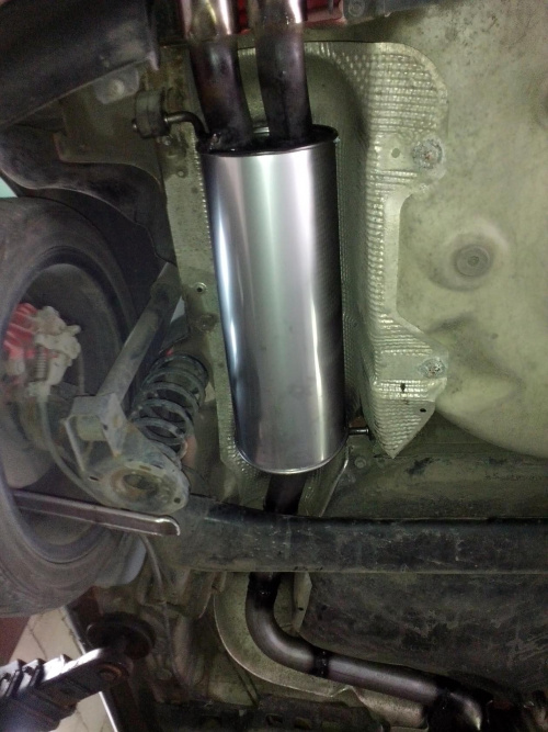

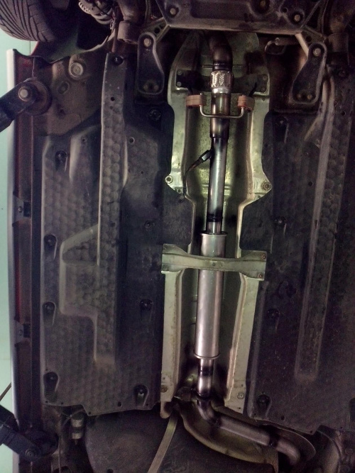

Polo odebrane, zostało wstawione FMIC, DP 2.75, przelot 2.5 cala tłumik środkowy i końcowy przelotowy z nierdzewki. W krótce strojenie wiec ciekaw jestem ile wypluje
Bardzo ładne GTI, widzę że mody idą w dobrym kierunku, ciekawe ile teraz ma mocy. Widzę że wstawiłeś przelotowy wydech, związku z tym mam pytanie, czy nie sprzedajesz może swojego starego tłumika końcowego?
