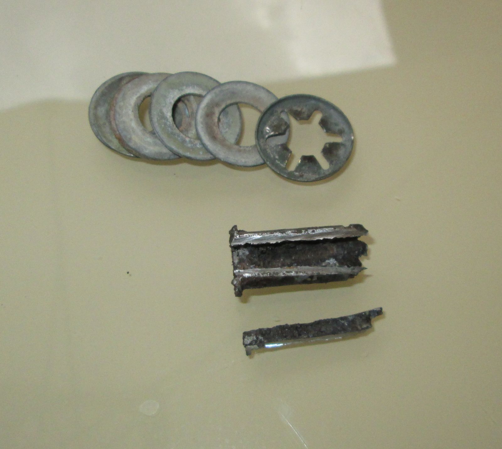

Chwilowo prace stanęły, ale pomysł na zrobienie tego poprawnie jest. Poniżej zdjęcia na dowód, że coś się jednak dzieje w tym temacie:
Na ostatnim zdjęci widać przyczynę zapiekania się linek.
