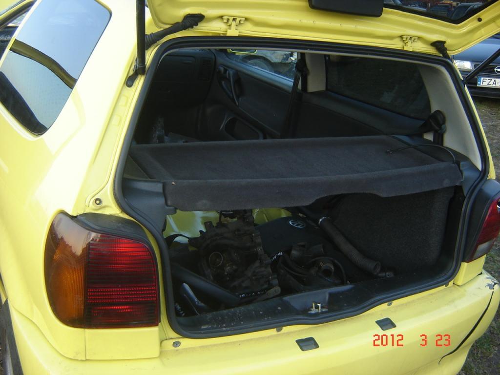

nie trzeba nic przerabiac, podejrzewam, ze Twoje polo dostalo kiedys strzala w tyl i byla wstawiana cwiartka i teraz lampy nie leza, wyjscia sa dwa, albo rzezbisz lampy zeby pasowaly albo rzezbisz auto zeby pasowalo do lamp
Zicherek
a jak pukasz w polowke z tylu to slychac blache czy szpachle ? probowales ?
ja myślę że jednak najlepiej by było, gdybyś to Ty wrzucił zdjęcie tych nieleżących lamp. niewielka szczelina między obudową tylnej lampy a okularem tylnego pasa jest naturalna i wynika z kształtu obudowy i przetłaczanej w tym miejscu blachy. lampa uszczelniana jest uszczelką do karoserii, a nie obudową. ważne by była szczelna i dobrze spasowana z klapą. trzeba dokręcić z umiarem wszystkie 3 nakrętki i lampa musi siąść perfekt.
Zicherek
popukaj i daj znac jaki dzwiek jest
